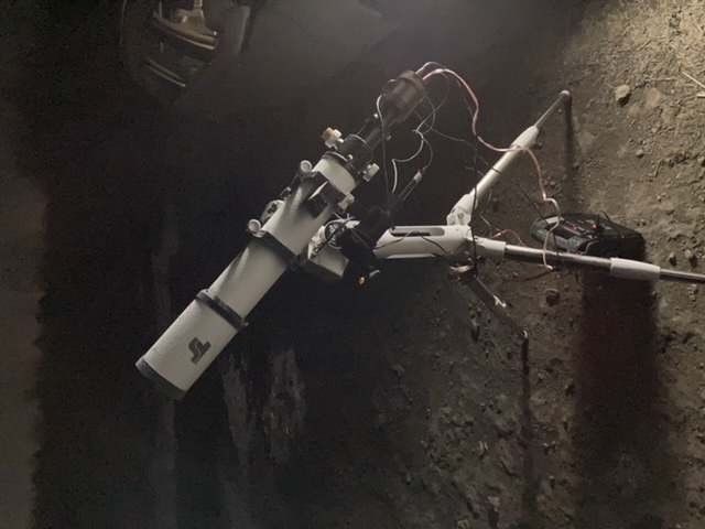

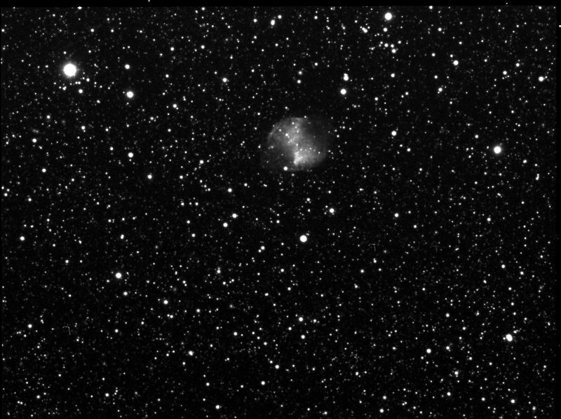

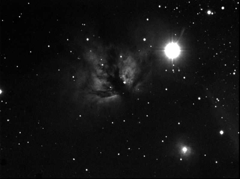

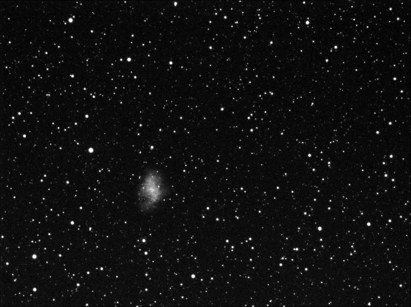

Esimesed katsetused EAA vallas, sain lõpuks komplekti kokku:
Teleskoop : TSED102/f7, reducer/flatteneriga f/5,5
Monteering : AZ-EQ5 ekvatoriaalrežiimis
Kaamera : Starlight Xpress Ultrastar Mono
Kas keegi veel EAA-ga tegeleb?
Albert
(63.2 KB) Alla laetud 12114 korda
(77.05 KB) Alla laetud 12182 korda
(93.41 KB) Alla laetud 12138 korda
(60.02 KB) Alla laetud 12279 korda
Väga madalal horisondi kohal
(22.13 KB) Alla laetud 11748 korda

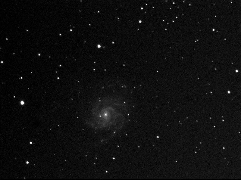

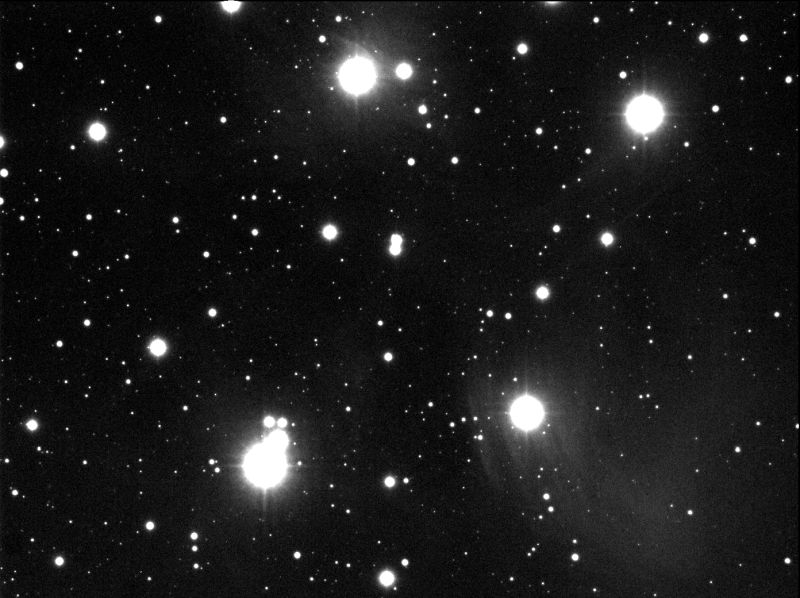

Veel pilte:
(67.87 KB) Alla laetud 12196 korda
(43.12 KB) Alla laetud 11977 korda
(45.29 KB) Alla laetud 11771 korda

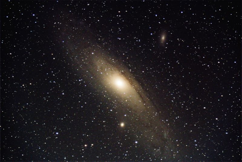

(76.29 KB) Alla laetud 10639 korda
18.03.2021
-2degC, tuul N puhanguline
TSED102/f5,6 @ AZ-EQ5 (Eq mode)
Omegon veTEC571c (esimene proov)
M31
10 x 30 sek
AstroPixelProcessor

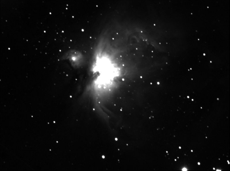

M42 Orion, pilved ronisid ka peale
(329.83 KB) Alla laetud 11440 korda

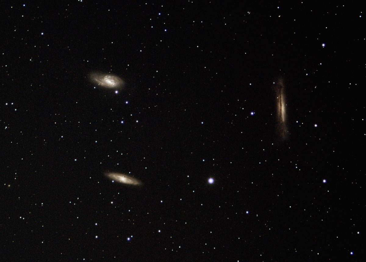

22.03.2021 Rebala
Jah, tegemist ei ole enam EAA-ga, kuna Ultrastari kaamera kolis Guiderisse (PHD2).
Kasutasingi esimest korda guide süsteemi ja toimis!
Säriaeg 100 sek ja 10-20 võtet (lights), RGB24 RAW
APP-s demosaic (debayer) RGGB, muud settingud default.
Leo Triplet
(391.78 KB) Alla laetud 10885 korda

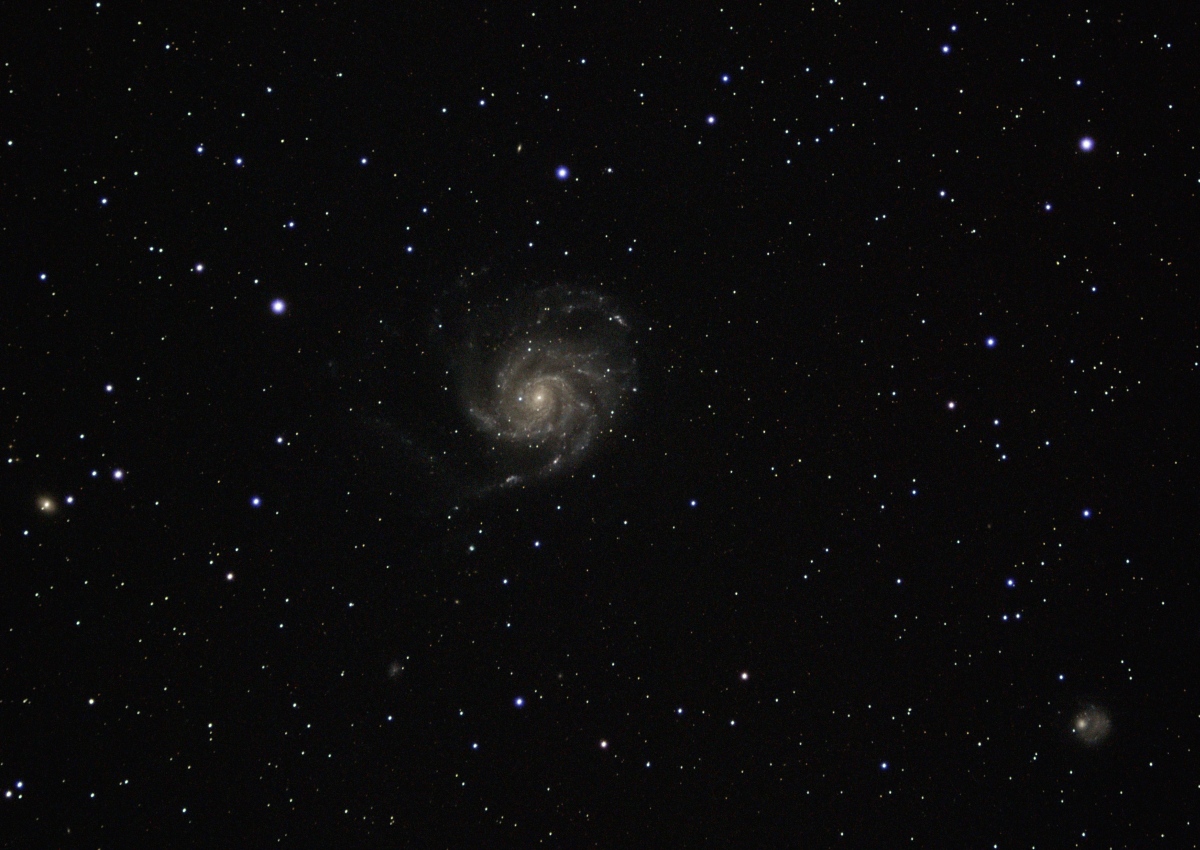

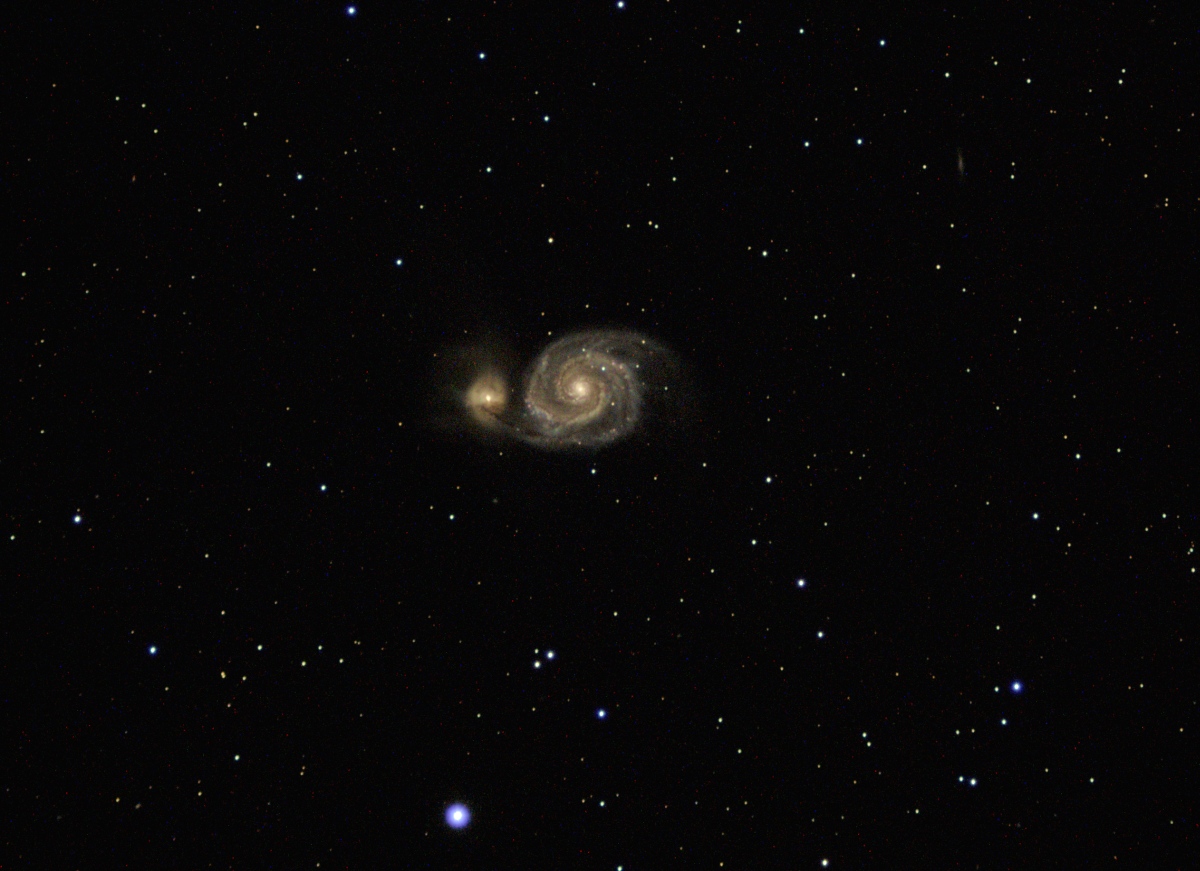

M51 Whirlpool
(330.38 KB) Alla laetud 11497 korda
M101 Pinwheel
(365.21 KB) Alla laetud 11476 korda

Endale meeldib Leo triplet kõige rohkem, guiding toimis hästi ja sain teha 22 x 100sek.

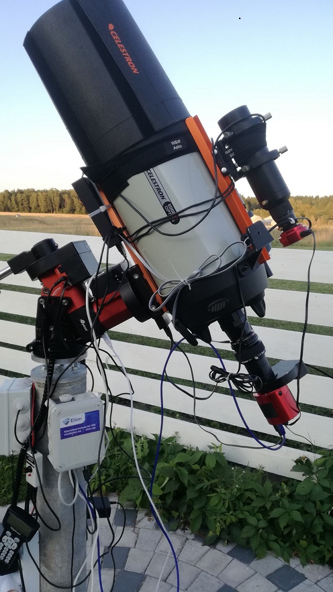

Mont on Ioptron CEM 40, kaamerad on ASI 1600 mmpro,QHY 426IIIC ning, ASI 120MM on põhiline gideerija. 8ne filtriketas
Torud on Sharpstar 107 PH, Celestron Edge 8.Mõlemal torul on oma autofokusseerija. Statsionaarsel jalal tagahoovis juhin kogu kupatust läbi Ethernet kaabliga toast PCga. Jala otsas on Raspberry 4 mida jooksutab Stellarmte. Põhiline järeltöötlus on DSS ja Startools, vahest ka touch up PSga
(260.83 KB) Alla laetud 10033 korda
