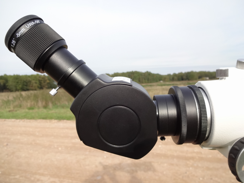

Sai ostetud mõni aeg tagasi selline asjandus.
http://www.teleskoobid.ee/ee/teleskoobi ... gonal-1-25
Probleem on selles, et ei saa seda välja regullida, pilt jääb uduseks. Oleks vaja teda 1-2 milli sügavamale suruda, siis saaks asja, aga seda teha ei saa, piir tuleb vastu. ;) Teab keegi, saab teda seest ka reguleerida?

Ise küsin ja ise ka vastan. ;)
Seest seda reguleerida ei saa. Pidin üldse uue adapteri treima ning enam pole mingeid probleeme. Originaali pikkus on 47 mm, uus 35 mm.

Millise jupi sa siis täpsemalt ümber tegid? :-)

Ei teinud ümber vaid uue.
Selle!
