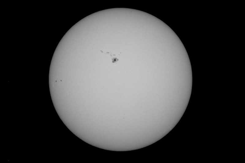

PostitusPostitas vtl » 20 Mai 2012, 18:16
Tänane näide tõestab, et põhimõtteliselt võib päikeseplekke pildistada kõigega, millel sobiv filter ees on. See pilt on tehtud vene päritolu peegelteleobjektiiviga Rubinar, mille kohta kirjutasin pikemalt teemas Kompaktne teleskoop teleobjektiivist
Canon EOS 40D peafookuses, 1000mm, F/10, säri 1/250, ISO 200. Ilma mootorita statiivilt.
Viimati muutis vtl, 20 Mai 2012, 18:34, muudetud 1 kord kokku.
Re: Päike
PostitusPostitas vtl » 20 Mai 2012, 18:27
vtl kirjutas:See pilt on tehtud vene päritolu peegelteleobjektiiviga Rubinar...
Eelmine, 8" SCT-ga tehtud pilt tundub sellest 4" Maksutovist küll murdosa teravam, aga vahe on tegelikult väga väikene.
SCT jaoks tehtud päikesefiltril on kaks 5 cm Baaderi kilega kaetud auku teine teisel pool sekundaarpeeglit.
Maksutovil aga terve apertuuri suurune (10 cm) filter Baaderi kilest. Objektiiviga tuli paar ettekruvitavat värvifiltrit kaasa, võtsin originaalklaasi välja, kleepisin kile kahe pappsõõriku vahele ja keerasin filtriraami sisse originaalklaasi asemele. Stabiilne ja kindel konstruktsioon sai, samas filtrit ette ja maha keerata on väga mugav.

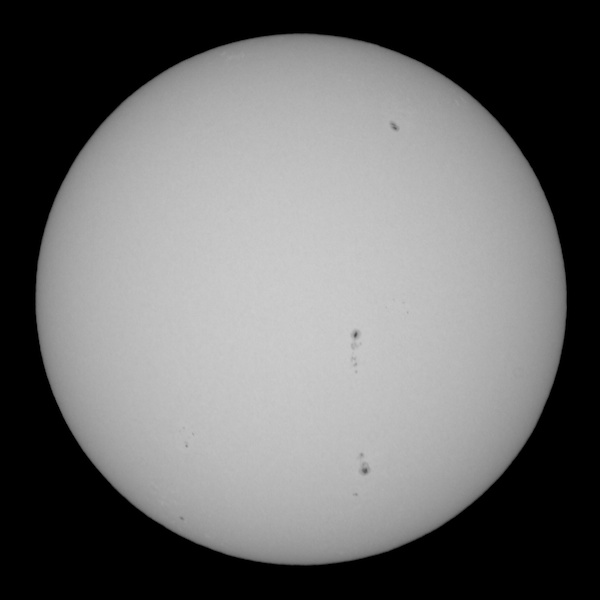

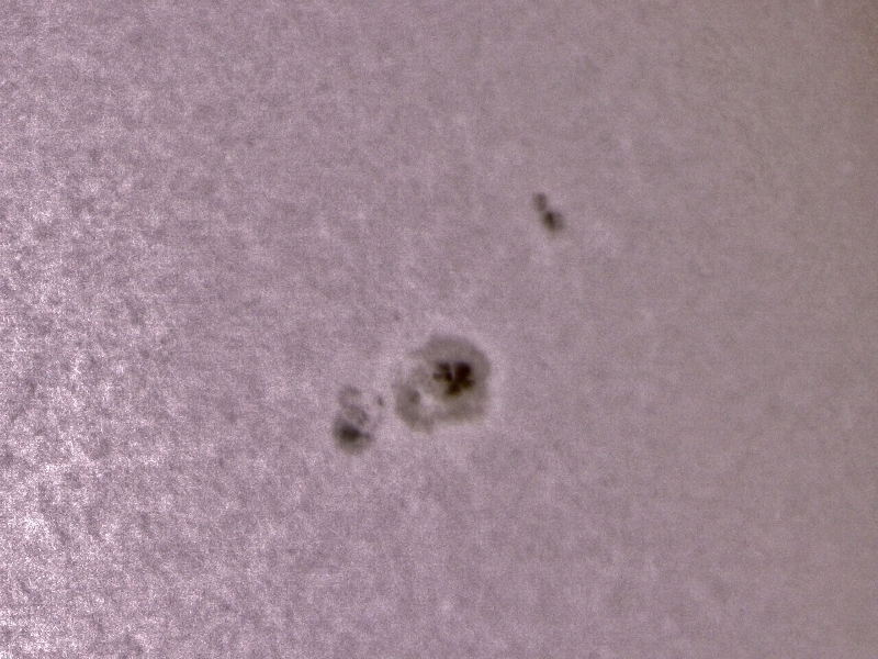

PostitusPostitas raigs » 21 Mai 2012, 00:00
(502.21 KB) Alla laetud 2921 korda
(426.17 KB) Alla laetud 2732 korda
(426.67 KB) Alla laetud 2892 korda
Sai ka täna päikest pildistatud.Teleskoobiks oli 11" sc.Läbi baaderi kile ja lahtise akna.Kaameraks odavam ccd peafookuses.Üksikkaadrid,töödeldud niipalju,et säriga mängitud vähe.

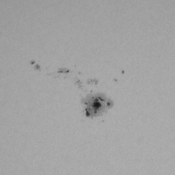

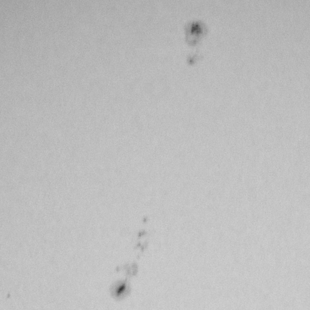

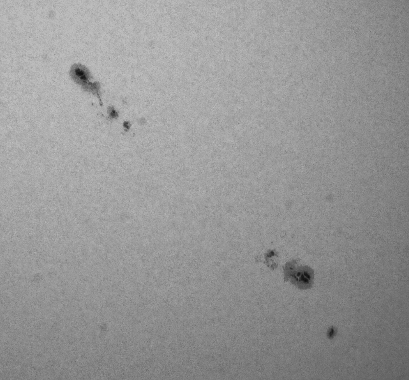

PostitusPostitas vtl » 21 Mai 2012, 04:47
raigs kirjutas:...Sai ka täna päikest pildistatud.Teleskoobiks oli 11" sc.Läbi baaderi kile ja lahtise akna.Kaameraks odavam ccd peafookuses.Üksikkaadrid,töödeldud niipalju,et säriga mängitud vähe.
1484 detail on ju päris hea. Sa oled tublisti kontrasti ja/või unsharp maski lisanud, et granulatsioon nii teravalt välja tuli?
Aga mis ülejäänud kahega juhtus - servad lähevad kuidagi väga pehmeks. Kas Sa väljatasandajat kasutad?
Võrdluseks 10 päeva vanune 8" SCT ja tänane 4" Maksutovi 100% crop. Ilmselt annaks viimasest tiba rohkem teravust välja pigistada, aga täpne fokusseerimine on sellega paras piin.

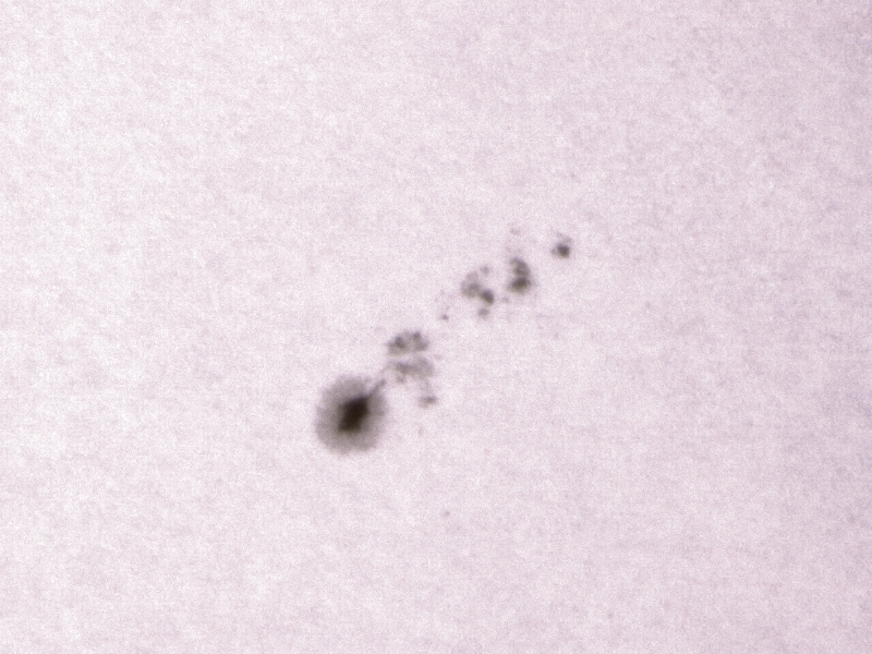

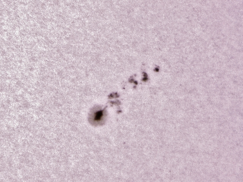

PostitusPostitas raigs » 21 Mai 2012, 10:05
(391.07 KB) Alla laetud 2734 korda
Tegelikult oli see granulisatsioon ka päris hea juba töötlemata kaadril.Kuid teised kaks paraku jätavad jah mulje,et on pildistatud palli,ja palli servi pole teravaks saadud.

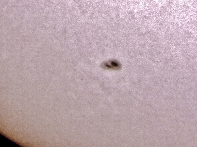

PostitusPostitas raigs » 21 Mai 2012, 14:41
90 ref.canon 550d.ISO-400,1/1600
(431.99 KB) Alla laetud 2708 korda
Siit ka üks üleeilne katsetus canoniga.Pilti on tublisti lõigatud.

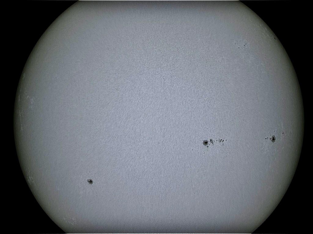

PostitusPostitas raigs » 21 Mai 2012, 20:54
90 refraktor,ccd,baaderi kile.
(507.67 KB) Alla laetud 2788 korda
Täna sai jälle proovitud.Päike ei mahtunud päris pildile.On olemas küll 0,5x lääts,kuid sellega vähemalt päikest küll ei kannata pildistada(võibolla mingi tumedama filtriga ehk).Liidetud 80 kaadrit registaxiga,teravust lisatud(võibolla liiga paljugi).

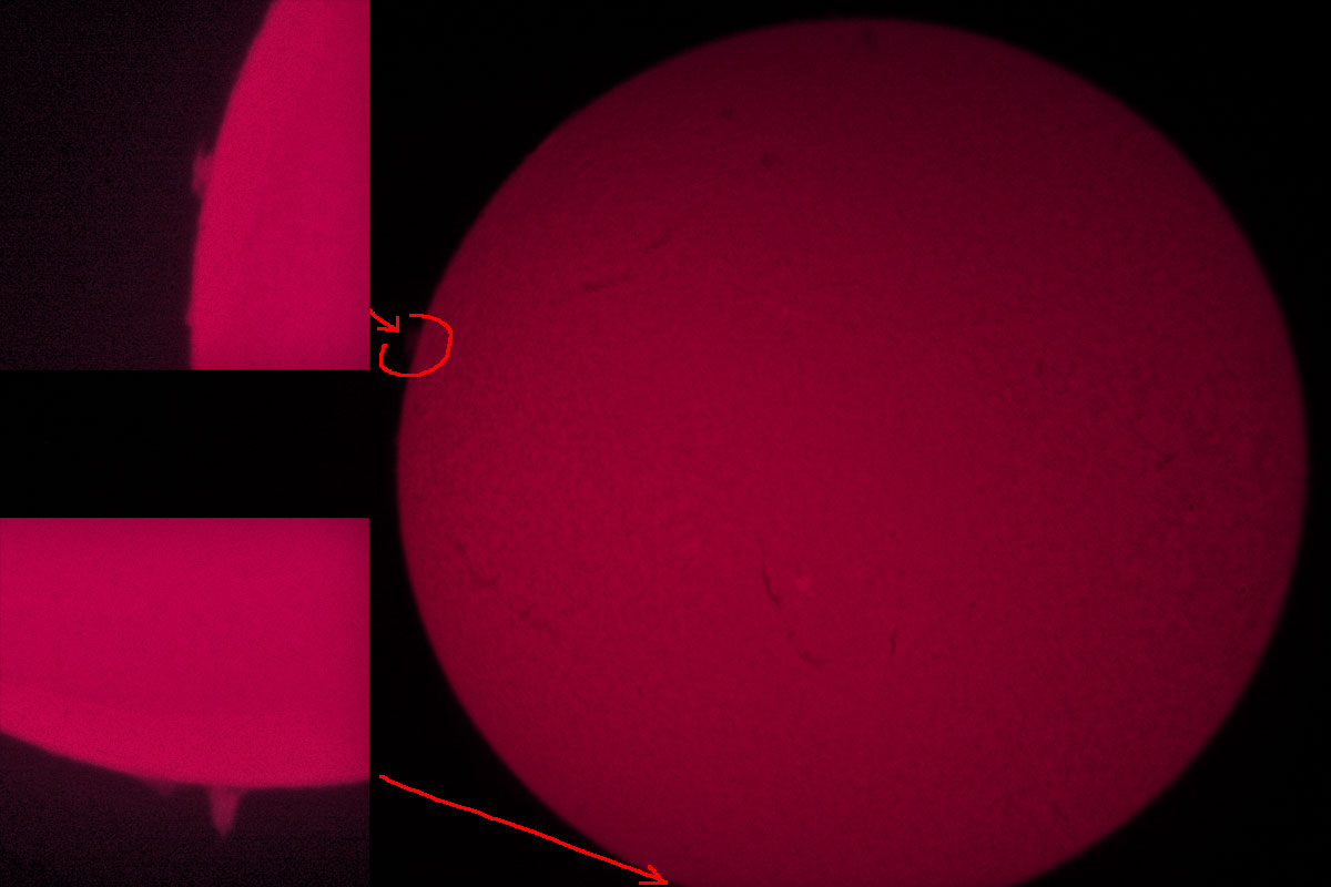

PostitusPostitas vtl » 22 Juuni 2012, 05:40
Päike, läbi vesinik-alpha. 21.06.2012 kl 15 paiku.
Coronado PST, Canon EOS 40D 1/100 s, ISO 100 T2 adapterrõnga abil läbi Baader Gen II 10mm okulaari.
Pisut Shadow-Highlights kruttimist fotohalduses (Aperture-s).
(69.74 KB) Alla laetud 2831 korda

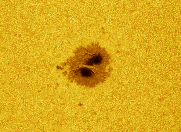

PostitusPostitas DzmitryK » 15 August 2012, 14:58
Sunspot 1543. Close-up view, 14.08.2012.
TAL-250K, 1.5x Barlow, Astrosolar photo aperture filter, Baader Solar Continuum + IR/UV-block filters, Basler 640-100gm CCD. 200 of 10000 frames stacked in Autostakkert-2, Lucy-Richardson deconvolution in AstraImage, pseudocolor.

PostitusPostitas KuuKulgur » 16 August 2012, 22:23
That is impressive!
But why exactly Basler camera? It does not seem to be the first choice for astronomy imaging.

PostitusPostitas DzmitryK » 18 August 2012, 10:13
Thanks for your comments.
Why Basler camera?
Two years ago, when I purchased Basler 640-100gm camera for planetary imaging, it was only one available camera (in Europe) based on new Sony ICX618 chip, which was the best choise for planet astrophotography due to improved sensitivity, spectral response and quantum efficiency. I had tested a number of planetary cameras before, so I was very pleased how ICX618 doing. By the way, now The Imaging Source also produces new generation of DMK cameras, based on the same chip.
