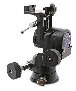

- TRAZ-Kopf.jpg (12.03 KB) Vaadatud 58074 korda
Seega sai Martini käest võetud üks 3D täppiskruvidega seatav Alt-Az monteering, mis kinnitub 3/8 tolli keermega profiklassi fotostatiivi pea asemele ning toru läheb sinna peale tavalise
Vixen-style tuvisaba-latiga. Sellega tekkis aga koheselt vajadus sellise statiivi järgi, millel pea ja jalad üksteisest eraldi. Minu senine 8a vanune Vanguard statiiv oli paraku "kõik ühes" ja antud monteeringut kandma ei sobi juba sobiva kinnituse puudumise tõttu, kaalust ja stabiilsusest rääkimata.
