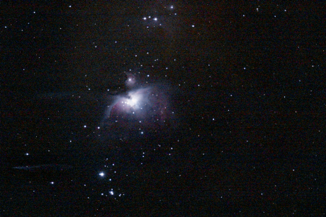

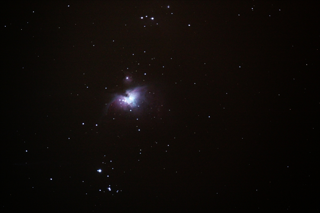

PostitusPostitas raigs » 14 Märts 2012, 22:19
Orioni udu siis 12x30sek.Pole küll see mida proffide blogides näeb,kuid ise olen rahul,enne,kui kevadel lõpuks värskesse õhku kolin.
90 refraktor,30sek,iso1600
(373.26 KB) Alla laetud 3240 korda

PostitusPostitas Tõnis » 14 Märts 2012, 23:50
Pole paha :-)
Tee veel üks katsetus, aga seekord proovi mitte 12x30 vaid nt. 100x30. Noh.. proovi efektiivne säriaeg vähemalt poole tunni peale viia :-) Kui fotokal on distantspäästik või saad kaamerat arvutist (nt. üle USB) juhtida, siis on see väga lihtne ja mugav.

PostitusPostitas mart » 15 Märts 2012, 15:33
Kirjuta, millega pildistasid, mis tarkvaras eeltöötluse tegid ja milles kokku lappisid.
Ma olen kindel, et selles pildis on rohkem kui hetkel paistab :)
Võimalik, et ma eksin aga tundub, et sa ei kasutanud tasaväljakaadreid, et vinjetist lahti saada (varjud kaadri servades).
Tasaväljakaader aitaks sellest suurmas osas lahti saada.
Kas sa saaks üles laadida (kusagile mujale) TIFF või FITS formaadis pildi, mida sa pole veel nö "venitanud"?

PostitusPostitas raigs » 16 Märts 2012, 00:46
Kaameraks oli canon 550.Kokku sai lapitud DeepSkyStackeriga.Kas enne mingi eeltöötlus ka veel käib?Registaxile millegipärast suured pildid ei meeldi(üle 10ne mb olid).JPEG formaadis,rawd pole selleks teinud,siis ju maht kordades suurem.Olen proovinud,kuid siis ei võtnud registax üldse vastu.Aga muid kaadreid peale valguskaadrite pole kasutanud.See vinjet vast tulnud histogrammi,heledust jne. kruttides.Kuhu ma saaks ta üles laadida?Järgmise nädala lõpuni kodust eemal,kuid siis saaks üles laadida.

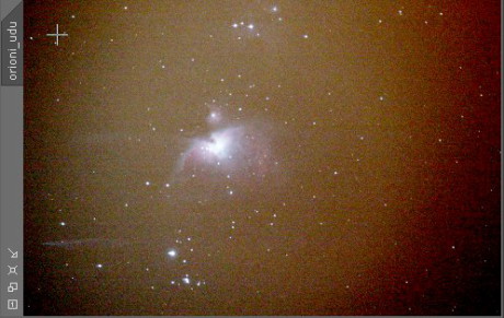

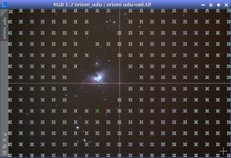

Raigis saatis mulle TIFF'i ja ma proovisin seda veidi timmida ja panen siia ka paar pildikest protsessist.
1) Kiire ja julm, kuid ajutine "venitus", et näha mis seal pildil üldse peidus on

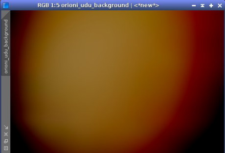

2) Taust vajaks korrastamist. Alati tasuks teha tasaväljakaadreid. Saab lahti objektiivi/peegli/sensori tolmust ja vinjettist.
DBE

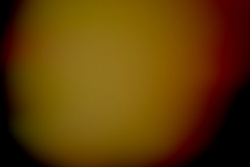

3) Tausta hälvetest genereeritud "mask" (see lahutatakse pildist)
tasuta hälvetest genereeritud mask

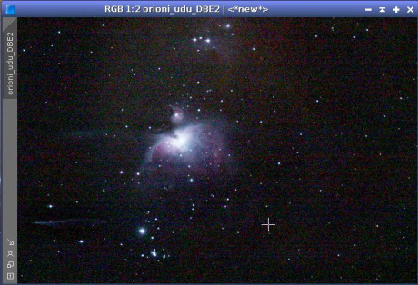

4) Lahutus tehtud
Tausta hälbed parandatud (võimaluse piires)

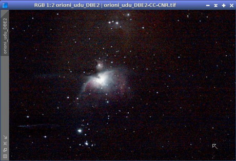

5) Värvikorrektsioon ("valge" = valge) lähtudes udukogust ja liigse rohelise eemaldamine
Värvikorrektsioon lähtudes udukogust ja liigse rohelise eemaldamine.

PostitusPostitas mart » 25 Märts 2012, 14:56
Pildid on vales järjekorras, kuigi eelvaade näitab õiget asja... :evil:
Edit: Tõstsin pildi tagurpidi järjekorda ja nüüd näitab õieti.

...ja siin on siis nö tulemus.
Tegelikult saaks seda veel timmida aga pole hetkel aega. Tegelikult peaks appi võtma "maskid" jms. et müra uuesti välja ei roniks ja udukogu tuum liiga heledaks ei läheks.

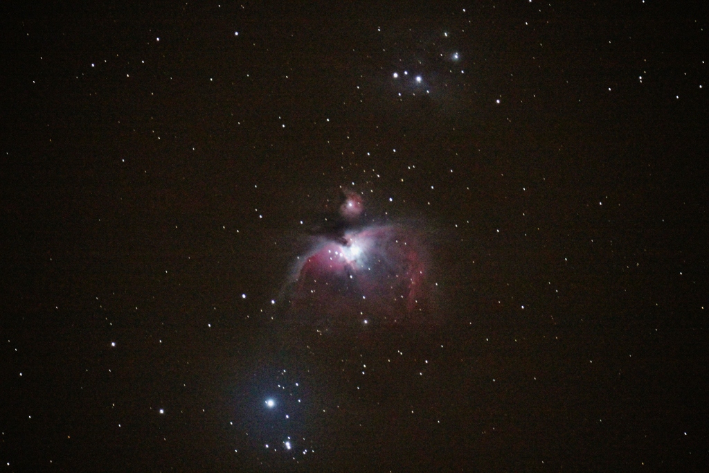

PostitusPostitas raigs » 26 Märts 2012, 12:18
Eile proovisin uuesti,vabas õhus,ja väikse valgusreostusega piirkonnas.
Jama tekkis joondamisega,üle 30seki säri ei saanud.Ei vaadanud läbi tsentriaugu ka.Peaks tsentriaugu korgile vast veel augu keskkohta tegema ja läbi selle,siis saab vast paikka.
90 refraktor,30sek,ISO6400,canon550d
(375.36 KB) Alla laetud 3038 korda

PostitusPostitas Tõnis » 26 Märts 2012, 23:04
Muide, kui sul on CG5, kas sul see polaarpikksilm ka olemas on?
Lood+polaarpikksilm+valgustatud niitristiga okulaar on mobiilse astrofotograafi sõbrad :-)
1. Esmalt monteering loodi
2. Seejärel polaarpikksilmaga poolus võimalikult hästi paika - seejärel peaksid saama juba põhimõtteliselt mitmeminutilist säri teha
3. Valgustatud niitristiga okulaari ja vajadusel Barlow läätsega pumpad suurenduse võimalikult üles ning teed kiire kahe tähe meetodil polaarjoondamise - maksimaalselt viie iteratsiooni järel peaks telg nii piisavalt paigas olema, et saad üsna muretult taevast pildistada. Kui kasutatav suurendus on suur, siis läheb selleks üsna vähe aega
4. Kui sul ei ole autogiidi, siis võiksid vabalt kasutada seda niitristiga okulaari visuaalseks gideerimiseks pildistamise torule või monteeringule kinnitatud lihtsa pikksilmaga - meetod töötab hästi ning lahendab edukalt ka kesktaseme monteeringu käiguprobleemid (perioodilise vea)

PostitusPostitas mart » 27 Märts 2012, 14:29
CG-5 on olemas ka tarkvara abil töötav polaarjoondamine, juhuks, kui Põhjanaela pole näha. Väga abiks muide.
Proovida võid ka Kochab Method nime all tuntud moodust polaarjoondamiseks (guugelda)

PostitusPostitas raigs » 27 Märts 2012, 17:50
Tarkvara jaoks peaks goto olema,mul tavaline 2he mootoriga.Hea lihtne.Pole vast mõtet sinna gotot osta ka,sest tegelikult CGEM ju ka veel olemas(pole seda küll välja vedanud,ega joondanud veel).
Siis peab muretsema polaarpikksilma ja valgustatud niitristiga okulaari.Eks mingi toru siis ka gideerimiseks ikka.
