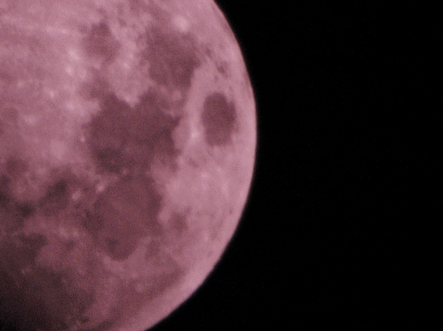

Tere.Proovisin ccd kaameraga pilti teha,kuid pilt nii tume,et vaevu kuu ekraanilt üles leidsin,sai küll kuidagi heledamaks teha.
kuu3 (2) - Copy (640x479) - Copy.jpg (136.09 KB) Vaadatud 148588 korda
.See pole ju kellegi pilt,olen kompaktkaameraga ka tunduvalt paremaid saanud.Mis valesti teen?Kaamera ise selline http://www.astroshop.eu/ccd-cameras/the ... ra/p,11778.
Re: ccd kaamera
PostitusPostitas mart » 10 Oktoober 2011, 12:20
raigs kirjutas:Tere.Proovisin ccd kaameraga pilti teha,kuid pilt nii tume,et vaevu kuu ekraanilt üles leidsin,sai küll kuidagi heledamaks teha.
Kahjuks endal sellist kaamerat ei ole aga tumeda pildi anna tavaliselt ju valesti valitud säri.
Kui pilt on udune, siis on probleem pigem teravustamises. Kui pilti polegi võimalik teravaks saada, siis on probleem teleskoobi fokusseerija sisse-välja liikumise piiratuses (limited back focus). Ei usu, et see antud kaamera puhu probleemiks on.
(DBK 41AU02.AS ships without an IR cut filter) - Kas sa kasutasid ka filtreid?

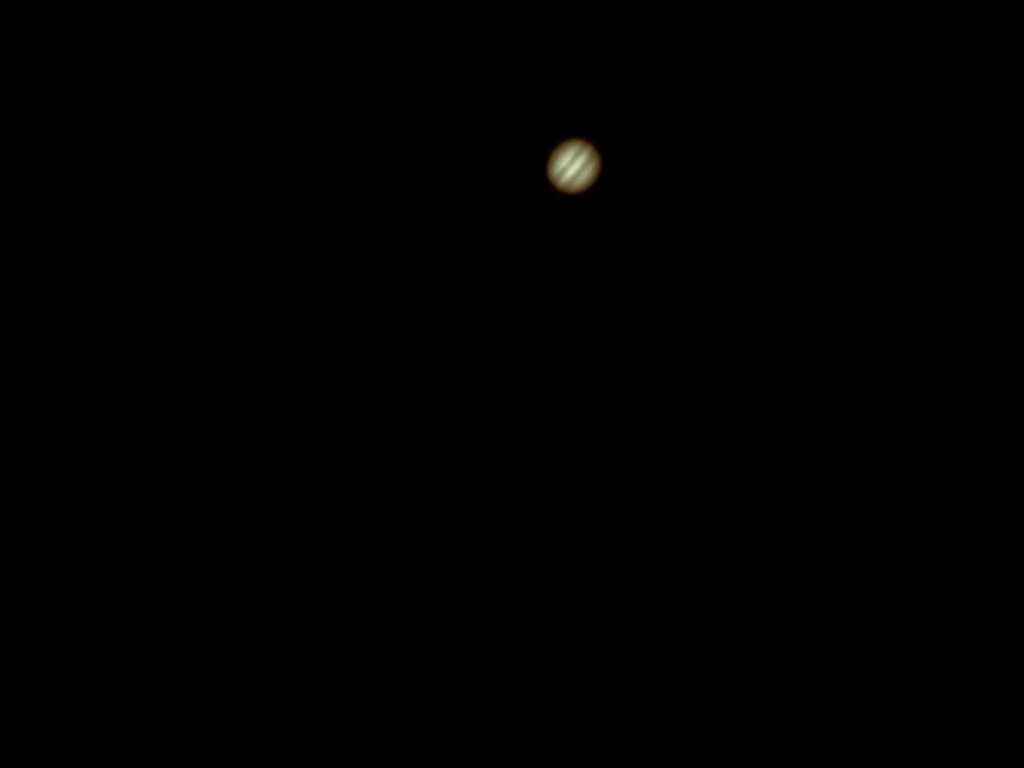

PostitusPostitas raigs » 12 Oktoober 2011, 01:47
Proovisin Jupiteri pildistada,polegi vast kõige hullem.Siinolev pilt on üksikkaader.Säri proovisin 1st 20ne sekundini,vahet polnud mingit,vähemalt ei eristanud küll.Pikem säri ei venitanud objekti pikaks ka,sättis selle sinna kus säri lõppes,kui lõppes kaadrist väljas,polnud pildil ka midagi.Proovisin ka kokku liita 112 pilti,see ka oluliselt paremaks ei teinud,polnud isegi kindel,et DeepSkyStacker nad kokku liitis,kuid 7mb hiljem oli,järelikult liitis.

Re: ccd kaamera
PostitusPostitas Tõnis » 12 Oktoober 2011, 08:15
Filtrid on sageli mõteldud okulaari külge keeramiseks, loodetavasti on sellel kaameral ka samasugune keere. Ma usun, et sinu praegustel okulaaridel on teleskoobi poole jääva torukese serva sees vastav keere olemas.
Pildistamise juures on nii, et kaks asja on kriitilise tähtsusega: teleskoobi kollimatsioon (noh, läätsteleskoobil see väga ei tohiks paigast minna) ning fokuseerimise täpsus. Nii kollimatsioonist kui täpsest fookusest väljas teleskoop annavad uduse või "pehme" pildi.
Fokuseerimisega on asi õnneks suhteliselt lihtne. Kasuta nt. Bahtinovi maski (vt. http://astrojargon.net/MaskGen.aspx), selle kasutamise kohta vaata jällegi nii Cloudy Nightsi kui Youtube videosid. Lihtsalt guugelda Bahtinov mask. Fokuseerimiseks kasuta kindlasti tähti. Kuu või planeetide peal ei ole imho võimalik täpset fookust kätte saada.
Kollimatsiooniga on veidi keerulisem. Läätsteleskoobi puhul, nagu ütlesin, ei ole väga põhjust muretseda. Kui ta oli tehasest tulles korralikult kollimeeritud, siis on loodetavasti senimaani. Kui on kollimatsioonist väljas, siis väga suure tõenäosusega käib selle kollimeerimine enamikele inimestest üle jõu. Peegelteleskoobi või peegel-läätsteleskoobi puhul on asi õnneks üsna lihtne, Internet on juhendeid täis. Otsi nt: http://www.google.ee/search?q=how+to+collimate+telescope.
Olen lugenud arvamusi, et "80% kõigist peegelteleskoopidest on kollimatsioonist väljas", see ei pruugi sugugi vale olla, kuna transpordi käigus saavad peeglid oma hoidjates paratamatult raputada. Juba korralikult kollimeeritud teleskoobi korral on peale karmimat transporti vaja võib-olla vaid kerge häälestus, uue teleskoobi ostul võib optiline süsteem olla optimaalsest kollimatsioonist _VÄGA_ kaugel. Kiireks kontrolliks/diagnoosiks on üsna ilus ja hästi lihtne kirjeldus toodud aadressil (esimesed kaks lõiku): http://www.stargazing.org.uk/collimate.html. Tegelikuks kollimeerimiseks leiad paremaid juhendeid.
Re: ccd kaamera

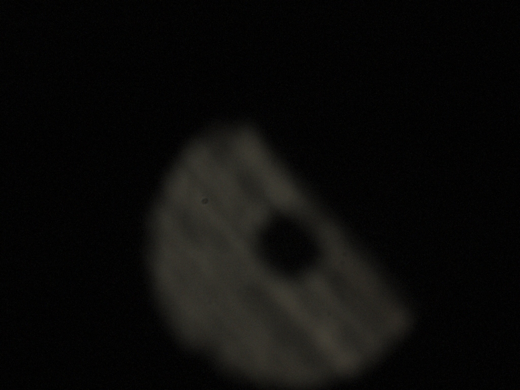

PostitusPostitas raigs » 13 Oktoober 2011, 08:18
See on fookusest väljas jupiter.Selle järgi tundub küll,et teleskoop pole päris paigas.

PostitusPostitas mart » 13 Oktoober 2011, 18:06
Kuhu pool Jupiteri kadus?

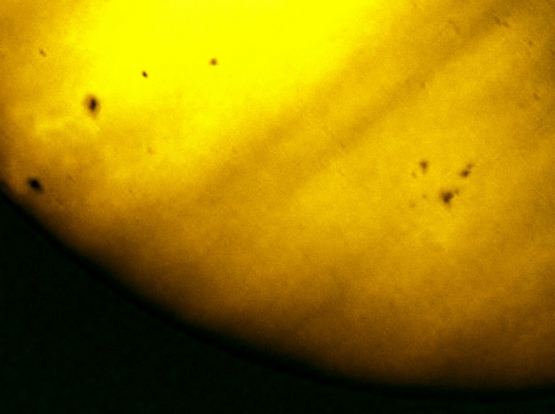

PostitusPostitas raigs » 20 November 2011, 23:39
Keegi ei tea,kas selle kaamera pilti väiksemaks ka kuidagi saab.Nõme kohe,kuust ja päikesest väikse osa ainlt pildile saab.

PostitusPostitas Tõnis » 21 November 2011, 09:10
Telekompressoriga saab - kokkuvõttena siis lühema fookuskaugusega teleskoobiga.

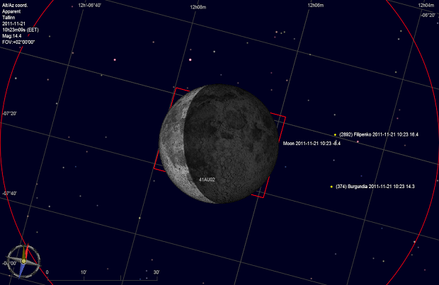

Nagu eelmises postis kirjas, tuleb sul leida oma teleskoobile sobiv nn "focal reducer" ehk siis telekompressor.
Panen siia paar lihtsustatud valemit kirja, mis aitavad ebameeldivaid üllatusi hiljem vältida:
Sul on vaja teada:
S = CCD kiibi või filmi serva pikkus mm
f = teleskoobi fookuskaugus mm (võta arvesse Barlow ja telekompressor)
Vastuseks saad:
ArcMin = kiibile või filmile mahtuv ala taevast kaareminutites
Deg = kiibile või filmile mahtuv ala taevast kraadides
Valem on selline:
ArcMin = (S x 3438) / f
Deg = (S x 57.3) / f
BTB 41AU02.AS kiip on 1280x960 pikslit, mille suurus on 4,65x4,65 µm ja teleskoop on 70 bresser mille f on 700
http://www.theimagingsource.com/en_US/p ... dfk41au02/ lehel on kirjas, et selle kiibil on 1360 x 1024 pikslit. 1360x0,00465 = 6,324 mm ja lühem serv 4,761 mm
Seega, S1 = (6,324 x 3438 ) / 700
S1 = 31 kaareminutit. ehk 0,517 kraadi.
S2 = 23 kaareminutit ehk 0,389 kraadi
Pannes vahele telekompressori, mahuks sensorile rohkem.
Nagu sa näed, pole pikslite arvul üksinda mingit tähtsust vaid oluline on piksli ja kiibi suurus.
Bresser 70 ja 41AU02
Mis mahub 41AU02 kiibile, kui objektiiv on 700 mm

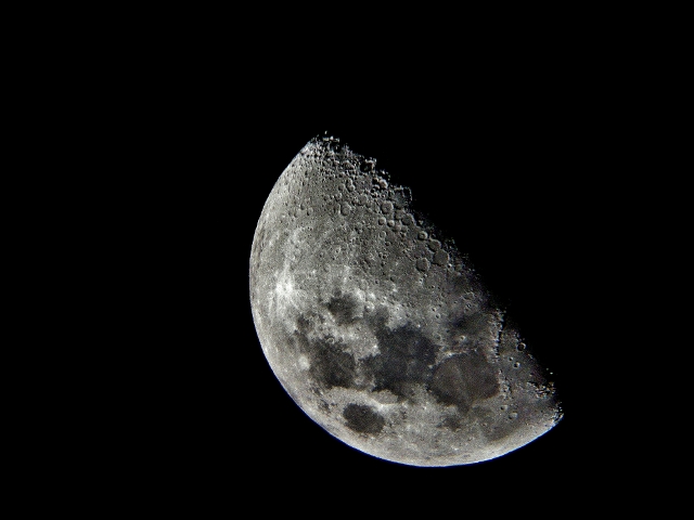

PostitusPostitas raigs » 03 Detsember 2011, 19:42
Tänane kuu digikaga.
Re: ccd kaamera
PostitusPostitas Tõnis » 03 Detsember 2011, 19:49
Aga kuhu CCD-ga tehtud kaadrid jäid?!?
Täna ja veel paar-kolm päeva on Kuu lähivaates väga fotogeeniline, soovitan tõsiselt proovida.
Kuna latt on kõrgeks aetud, siis ma kommenteerin seda viimast pilti natukene karmimalt.
Muidu tundub kõik OK olevat, kuid kui sa jooksutasid kaadrit mingisugusest unsharp mask vms teravustamise filtrist läbi, siis seda on imho natukene liiast saanud...

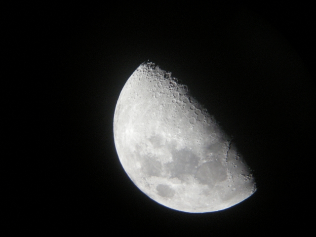

PostitusPostitas raigs » 03 Detsember 2011, 20:07
Teravus läks liiast jah.Kuna mul telekompressorit veel pole,ja kuud tervena tahtsin(praegu ta tõesti kena),siis tuli digikaga teha.Originaal selline
DSCN1606 (640x480).jpg (158.78 KB) Vaadatud 145942 korda
Re: ccd kaamera
PostitusPostitas raigs » 03 Detsember 2011, 20:12
See veel,et,teleskoobiks 12 tolli orion dobson,mitte 70 bresser,mis siin teema alguses.
