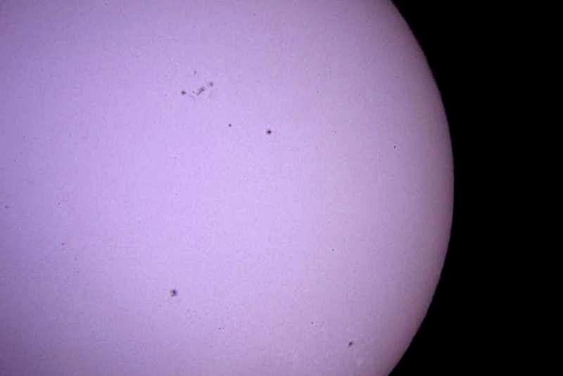

Sai ka täna lõpuks esimest korda päikest vaadelda ja pildistada oma teleskoobiga:)
Teleskoop: Bresser messier n-130, 15mm pl okular, Kaamera: nikon d3100
Sama pilt, natuke töödeldud:)

Kas kasutasid tavalist baaderi kilet?

Sa oled huvitava hetke tabanud, Päikesel kõvasti laike ja muid detaile näha.
Mõned (tehnilised) kommentaarid:
Pildi põhjal otsustades on särist natukene puudu jäänud - selle tõttu kipub müra esile tükkima. Kui sa kasutad pildistamiseks "visuaalset Baaderi kilet", siis ma soovitaksin katsetamiseks ka "fotograafilist Baaderi kilet".
Võibolla on asi minu kineskoopmonitoris (mis on tunduvalt tumedam võrreldes tänapäevaste keskmiste LCD-monitoridega), kuid mõlemad pildid olid väga tumedad. Kasutasin GIMPis Levelsite abi (tõmbasin valgepunkti Levelsites histogrammil näha oleva pikslite jaotuse parema serva lähedale (aga mitte päris täpselt servani). Nii vastab töötlusjärgsel pildil kõige heledamale pikslile väärtus ligikaudu 250 (maksimaalne on 255). Sarnaselt tõmbasin mustapunkti veidi ülespoole taustast põhjustatud suurt piiki - Päikese kujutise kõrval on ju taevas siiski "must" ning mingit täiendavat infokadu sisuliselt sellega ei toimu. Lõpuks kasutasin õrnalt Unsharp Mask filtrit, väikest raadiust ja tagasihoidlikku "kogust". Värve ei hakanud korrigeerima.
Tulemus on selline:
Tõnise poolt Gimpis töödeldud Päike: Levels, õrn Unsharp Mask (Threshold 0, Amount 0.88, Radius 1.1)
(55.7 KB) Alla laetud 2111 korda
Küsimus laiale ringile - kas see on LCD-monitoridel liiga hele?

Tõnise töödeldud pilt on hea LCD TFT LED paneeliga vaadeldes, ei ole liiga hele.
