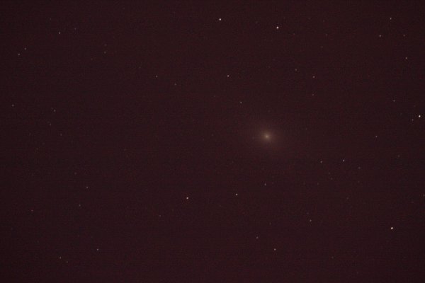

Paar ööd tagasi oli taevas nii selge, et tekkis kibe soov proovida kesklinnas (Tallinn) asuva kortermaja aknast Andromeeda udukogu (M31) pildistada.
Katuseaken käis just täpselt nii palju lahti, et sai 8 korruselise maja kohale kerkinud M31 vaevu kaadrisse.
Perfektsest polaartelje joondamisest võis ainult unistada.
Iga kaadri säri oli 15 sekundit, ISO 1600 ja kõlblike kaadreid sain kokku 12. Teleskoobiks on TAL-2 1200mm F8
Ühtegi valgusreostuste vastu aitavat filtrit kahjuks mul pole ja pilte tegin RAW formaadis.
Töötlemata RAW kaadrid on umbes täpselt sellised:
Tallinna kesklinna korrsumaja aknast.
ISO Speed Ratings : 1600
Exposure Time : 15 s
Date and Time (original) : 2010:08:23 23:38:33

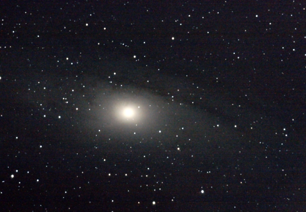

Peale IRIS'ega töötlemist ja ladumist, kruttimist ja Gimp'iga kohendamist sain lõpuks sellise pildi:
M31 korrusmaja aknast,
Säri: 3 min, 12x15 sekundit
Arvamused ja soovitused teretulnud.

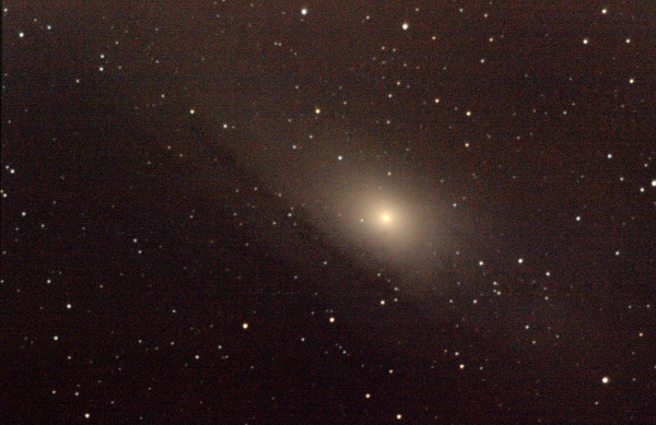

Mingi õhtu lõbustasin end veel naabermaja katuse kohal oleva M31 jäädvustamisega. 80+ klõpsu jäi alles vaid 29. Tegelikult oleks neid vaja vist 300-400 ja siis võiks sellest pildist lõpuks asja ka saada. Kuna Andromeda ei mahu sensorile ära siis peab mingi teise ohvri otsima.
M31 Tallinna korrusmaja aknast,
Säri: 7.25 min ehk 29x15 sekundit @ ISO 1600

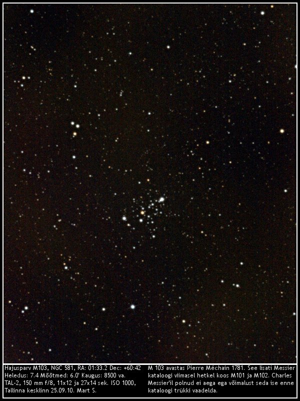

Kuna selge taevas on tänu aastaajale haruldane nähtus, ei saanud eilset "auku", millest paistis Kassiopeia, kasutamatta jätta. Nähtavust pärssisid mõned kõrged pilved, Tallinna 29 000 tänavavalgustit ja oma täies ilus särav Kuu.
M 103 (NGC 581)
Pildistatud Tallinna kesklinnast.
(107.58 KB) Alla laetud 3334 korda
Tegemist ei ole ilmsel väga populaarse objektiga aga mulle hakkas ta meeldima. Kindlasti tahaks seda pildistada ka madalamast valgusreostusest.

Küsiks selle M103 kohta nii, et miks lähevad tähed "rasvaseks" ja jätavad uduse mulje. Samas on vaevumärgatavad difraktsioonist tekkinud kiired teravad. Teravaust kontrollisin pildistamise ajal ka Bahtinovi maskiga.
Ise kahtlustan, et seda põhjustavad kõrged pilved/vine aga ma pole selles päris kindel.
Re: Astrofotograafia kesklinna aknast
PostitusPostitas vtl » 27 September 2010, 10:18
mart kirjutas:Küsiks selle M103 kohta nii, et miks lähevad tähed "rasvaseks" ja jätavad uduse mulje. Samas on vaevumärgatavad difraktsioonist tekkinud kiired teravad. Teravaust kontrollisin pildistamise ajal ka Bahtinovi maskiga.

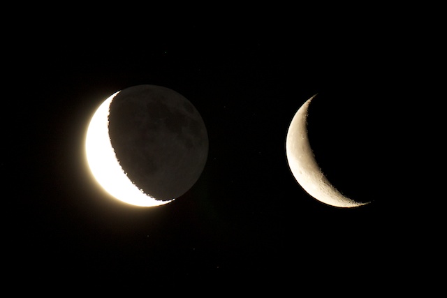

Pakun oma fotograafiakogemuse järgi, et tegu on eredate tähtede väljapõlemisest tingitud laialivalgumisega. Sensori dünaamika on nii kitsas, et nõrgemaid ja tugevamaid objekte ühe kaadriga korrektselt säritada ei saa. Eriti hästi torkab see silma nt kuu ja mõne muu objekti kõrvuti pildile püüdmisel.
PostitusPostitas vtl » 27 September 2010, 10:34
Eelmise jutu selgituseks kõrvuti pandud kaks kuupilti. Esimest üritasin säritada nii, et tuhkvalgus pildile jääks. Teist nii, et kuu ise välja ei põleks. Esimene neist 1s, teine 1/50s ehk 0.02s säriga. Heleduste vahe on ligi 6 F-stoppi. Vaata, kuidas kuu paistab esimesel kaadril tunduvalt suurem ja udune, kuigi fookust ei ole vahepeal muudetud.
Ülejäänud parameetrid: 400mm objektiiv, ISO400, F/5.6 Kahe pildi vahe 3 minutit.

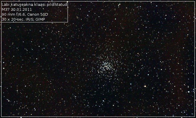

Möödunud nädalavahetusel läks taevas lõpuks selgeks. Väljas oli aga külm ja kole ja sai jälle katusekanast taevast vahitud. Proovisin ka pilti teha. Läbi klaasi :)
Tulemus on selline:
läbi aknaklaasi pildistatud M37 30.01.2011
90 mm f/6.6, Canon 50D, 30x20 sec, IRIS ja Gimp
(97.82 KB) Alla laetud 3207 korda

PostitusPostitas sviljar » 05 Veebruar 2011, 16:35
Kas saan õigesti aru et kõik pildid on ilma teleskoobita tehtud? Ja ikka statiivi peal?
Postitusi: 173
PostitusPostitas mart » 05 Veebruar 2011, 17:39
sviljar kirjutas:Kas saan õigesti aru et kõik pildid on ilma teleskoobita tehtud? Ja ikka statiivi peal?
Minu omad on ikka läbi teleskoobi. Esimesed on TAL-2 ja 2 viimast, IMG_6380-sml-1ja see M37 on 90 mm refraktoriga. Refraktori monteeringuks on CG-5. Pildid on tehtud kõik samast aknast ja keset silmipimestavat valgusreostus. :)
Canon 50D DSLR ei ole modifitseeritud ja valgusreostuse filtrit ka kahjuks pole.
