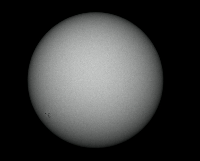

Mõned päevad tagasi tegin ka pilti kuid kahjuks jätab mul teravus soovida.
Canon 50D
1/800 s
ISO 250.
TAL-2 f8,
päikesefilter 2 x 50 mm
Liitsin kaks pilti, kruttisin veidi Gimp'ig ja lahutasin sama säri ja ISO'ga pimekaadri.
Pilt on 33% originaalist.

PostitusPostitas mart » 26 Juuli 2010, 12:30
Ma arvan, et säri peaks kõvasti lühem olema ja pilte peaks tegema max kiirusega järjest. Siis on lootus tabada hetki, kus atmosfääri poolt tekitatud moonutused on minimaalsed. Ma pole ise veel seda ideaalset säri/ISO kombinatsiooni leidnud.

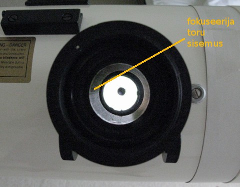

Vaatasin neid ScatteredLight pilte ja tegin pildi fokuseerija sisemusest.
Tõnis, kas see ongi üks süüdlane?
Ma tegin pildi ka nii, et välimine avaus oli suletud kaamera objektiiviga aga see ei muutnud märgatavalt toru seintelt peegelduva valguse hulka.

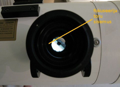

Re: Päikese plekid.
PostitusPostitas mart » 26 Juuli 2010, 18:49
sama toru vaade peale seda, kui keerasin sinna sisse musta sametpaberist toru. Kahjuks oli see alles jäänud tükk musta sametpappi veidi kannatada saanud ja seega tuli toru lopergune aga idee tõestuseks piisab küll.
sama vaade peale sametpaberi lisamist

PostitusPostitas Tõnis » 26 Juuli 2010, 20:24
Ehk siis pildi järgi otsustades muutus asi kõvasti paremaks. Põhi pane kinni jah.. või vähemalt vaatluse ajaks. Filtri võid panna ka päris fotoka juurde, ainsaks miinuseks on sel juhul tolmuterade tugevam mõju (tasavälja kaadrile jäävad neist Newtoni teleskoobi puhul "barankad").

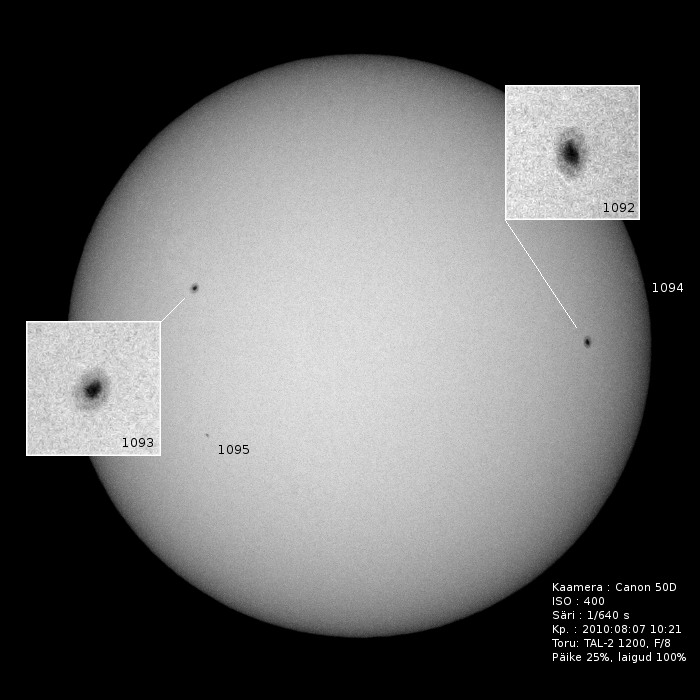

Re: Päikese plekid.
PostitusPostitas mart » 10 August 2010, 19:42
tegin laupäeval (07.08.2010) uue katse:
Natuke oleks nagu parem, aga ikka ei ole veel rahul. "Süüdistaks" väikest vine ja mõnda hõredat pilve ning laiuskraadi aga silmaga vaadates oli pilt hea. :)
