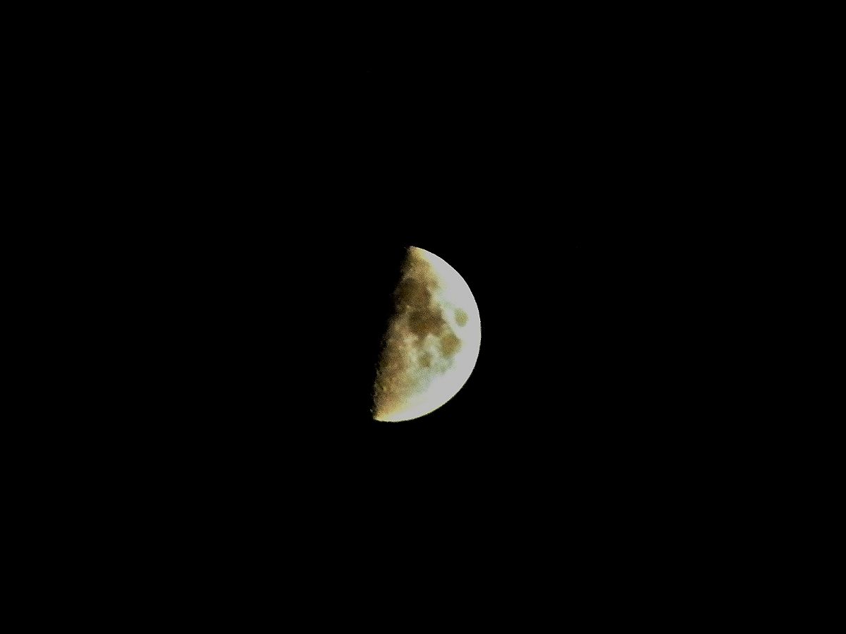

PostitusPostitas Erki » 21 September 2012, 20:54
Töötlesin siis kuu pilti (teravustasin). Kuu pilt tehtud siis läbi binokli ja digikaga.
Kuu

Re: Parim Programm?
PostitusPostitas vtl » 22 September 2012, 06:44
Erki kirjutas:Tegelikult, üks küsimus on küll! Kuidas see teravustamine ja värviparandus käib? Nt. Gimpi, või irfanviewi peal?
Kõigepealt ütlen ette, et udust pilti "teravustada" EI SAA. Kui ikka originaalmaterjalis detaili ei ole, siis seda ka kusagil ei tule.
Fototöötlusprogrammides on aga parameetrid "sharpen", "sharpening", "sharpness" "unsharp mask", "USM", "edge enhancement" jt.
Mida need tööriistad teevad? Pildi subjektiivset teravust vaataja jaoks mõjutab see, kui kontrastsed on järsud heleduste üleminekud. Eelpoolmainitud tööriistad suurendavad kontrasti pildielementide äärejoontel, tekitades äärte ümber kunstliku "halo". See tekitab illusiooni, et pilt on teravam, kui originaal.
Kõige paremini selgitab selle lahti alljärgnev pilt: http://en.wikipedia.org/wiki/File:Usm-unsharp-mask.png
Ülemine osa on töötlemata, alumisel on rakendatud tugevat unsharp mask-i ja tulemust suurendatud.
Sharpen-il on veel teinegi kaasnev häda - nimelt kipub see võimendama ka igasugust müra ja teeb pildi teraliseks.

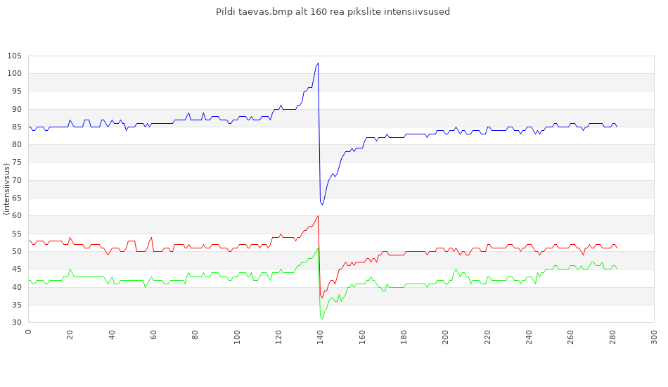

Re: Parim Programm?
PostitusPostitas Tarmo Kõlli » 25 September 2012, 19:48
Aga kirjuta sobilik programm ise -
Joonda pildid ära ja salvesta pakkimatta bittmap failvormaati, näiteks 24 bitti tiffi.
Seejärel asub mängu juba sinu kirjutatud programm, mis võtab igast pildifailist sama asukohaga pikslite väärtused ja teeb nende põhjal arvutused, ning salvestab tulemused faili.
Lisan siia näiteks php -s minu poolt kirjutatud programmi, mis kuvab JpGraphi kasutades etteantud faili, vabalt valitud rea R, G ja B väärtused. Selles näites kasutatakse alg andmeteks .BMP faili (pakkimatta formaat, lihtne lugeda) , mille päist (esimesed 54 baiti) ei loeta. Antud juhul on fail taevas.bmp suuruseks 283 x 201 pikslit ja värvisügavuseks 24 BPP
tulemus on selline : http://lennuki.planet.ee/termomeeter/rgb_pilt3.php?rida=160

Re: Parim Programm?
PostitusPostitas algaja8 » 06 Oktoober 2012, 22:04
(21.26 KB) Alla laetud 3620 korda
Erki kirjutas:Töötlesin siis kuu pilti (teravustasin). Kuu pilt tehtud siis läbi binokli ja digikaga.
Tegin veelgi (Gimp´i ja IrfanView´ga)pilti paremaks.Aga jah, asja sellest eriti ei saa.
