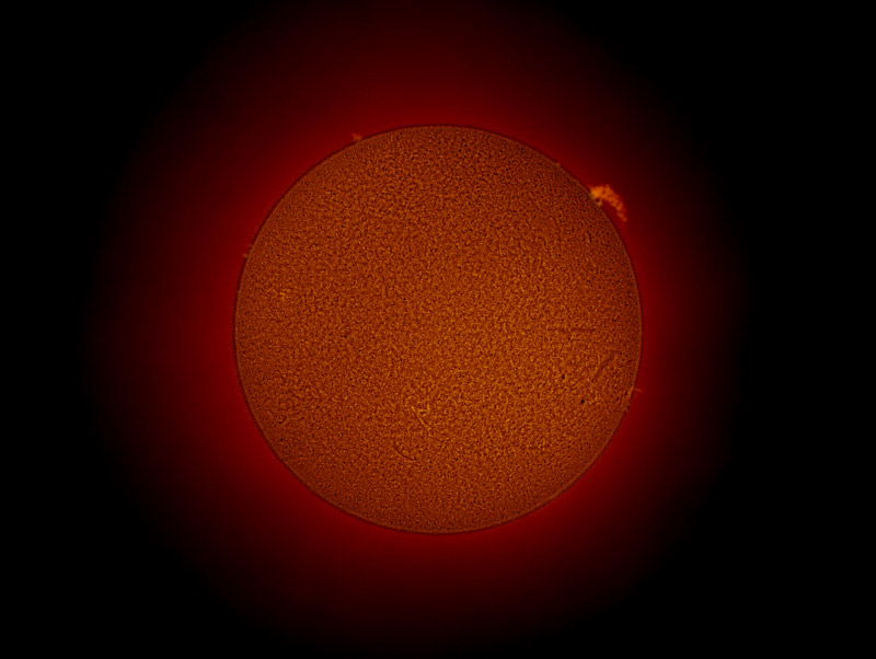

Olen mõned päevad nüüd üritanud Päikest pildile saada.
Riistvara:
Päikeseteleskoop SolarMaxII 60 mm
Kaamera Canon EOS 400D
18-55 mm kit objektiiv
kaugpäästik
Teleskop-Service SuperView 40 mm okulaar
Ühendusrõngas kaamera filtrikeerme (d=58 mm) ja okulaari ühendamiseks (Teleskop-Service)
Bresser MON-1 ekv monteering

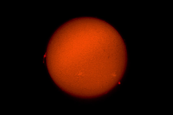

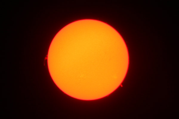

Fotokast sain kätte sellise pildi:
Toores
(kropitud)
1/50 s
ISO 100
f=55 mm
F/5,6
manuaalne teravustamine
Püüdsin malli võtta internetist leitud õpetustest, kuidas esmapilgul lamedast pildist midagi detailsemat saaks.
Õpetussõnade allikad nimetan ka siin ära, et meelest ei ununeks.
http://www.skyandtelescope.com/howto/as ... page=1&c=y
http://www.allaboutastro.com/Articlepag ... gtips.html
http://www.hapb.net/Solar/processing/photoshop.html
http://www.astro-nut.com/SolarPrimer.pdf
http://www.backyardvoyager.com/Registax-H-Alpha.html
Paari sõnaga tegevused pildiga:
* rgb kanalid eraldada (Split channels), nüüd on kolm halli (grayscale) pilti
* punane kanal (r) timmida selliseks, et servaalad, protuberantsid ehk loited kenasti välja joonistuksid
* muuta hall pilt rgb-ks, levelitega või photo filter riistaga uuesti värvida, timmida levelite ja muude tööriistadega, mis käe- ja harjumuspärased tunduvad
* roheline (g) timmida selliseks, et pinnadetailid nähtavaks tulevad - levels, reduce noise, sharpen, levels, high pass, contrast ja mida iganes veel, võib katsetada ka HDR-i
* muuta hall pilt rgb-ks, värvida ja toonida maitse järgi sobivaks
* selektida võlukepi abil Päikese ketas ja kopipasteerida loidetele, timmida ketta suurust, et kaks tasandit suuruse poolest haakuksid
* veel timmida nipetnäpet ja peakski valmis olema
Lõpptulemus tuli selline:
Valmis
Esimesed harjutused on õppimiseks. Võrreldes võrgus leitavate piltidega, mis on tehtud tiba nõrgema Coronado PST teleskoobiga, on siinsel tulemusel arenguruumi veel küll.
Esimene samm on terava pildi püüdmine. Võibolla pole afokaalne meetod (okulaar ja fotoka objektiiv mõlemad küljes) see kõige parem, aga selle teleskoobi peafookust paraku kätte saada ei õnnestu. Katsetada saab okulaarprojektsiooni ja ehk ka Barlow-läätse abi.
Teine variant on püüda mitmeid kaadreid ja need stäkkida, et detaile paremini välja tuua. Kolmandaks kulub Photoshopi ja/või mõne muu pilditöötlusprogrammi harjutamine marjaks ära.

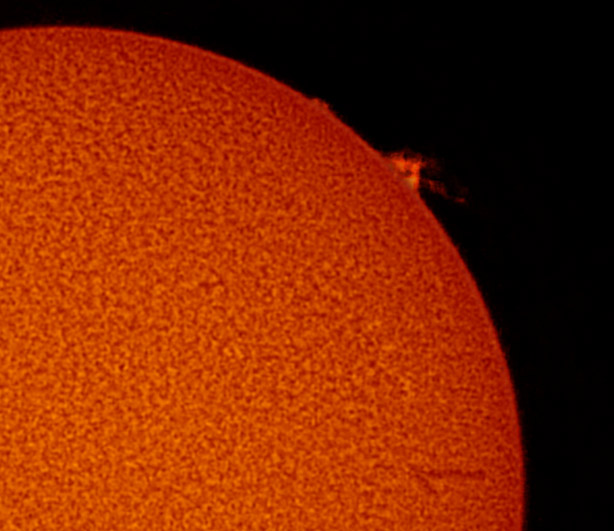

Täna küll paistab Päike, aga kõrged pilved hägustavad pilti. Sellegipoolest püüdsin midagi teha. Seekord on meetodiks okulaarprojektsioon ehk kaamera enda objektiiv on eemaldatud, objektiivi augus on T-rõngas, selles spetsiaalne rõngas okulaari fikseerimiseks, okulaariks Coronado Cemax 25 mm, mis päikeseteleskoobiga kaasa tuli.
Kaamera on sätitud pilte salvestama raw formaadis. Paraku pean tunnistama, et nende piltide tuunimisega pole mul kuigipalju kogemust.
Säriajad on 1/250 ja 1/200 s, loidete jaoks pikem. Loited on saadud punaselt kanalilt, pind roheliselt ja peale nokitsemist kokku liidetud.
Suur loide

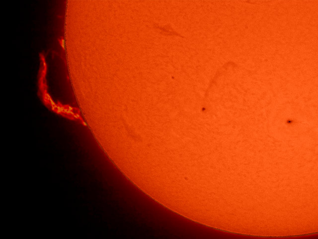

PostitusPostitas KuuKulgur » 26 Juuli 2012, 16:16
Seekord okulaariks Explore Scientific 10 mm lainurk.
Meetod - okulaaroprojektsioon.
Säriaeg 1/30 s, kombineeritud ISO 100, 200, 400.
Terve Päikese ketas peale ei mahtunud, aga saigi siis keskendutud silmatorkavale loitele.
Päikese "pind" ja loide on ikka eraldi töödeldud ja seejärel kokku monteeritud.
Kui homme ja järgnevatel päevadel selget, siis on huvitav loite arengut jälgida. Tänane taevas samuti hägune, hõre kõrgete pilvede kiht on kogu aeg näha.

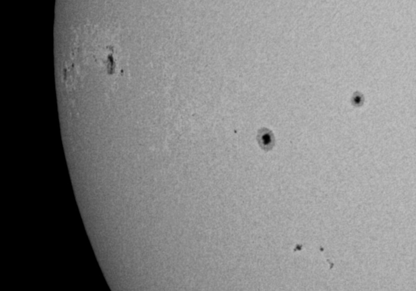

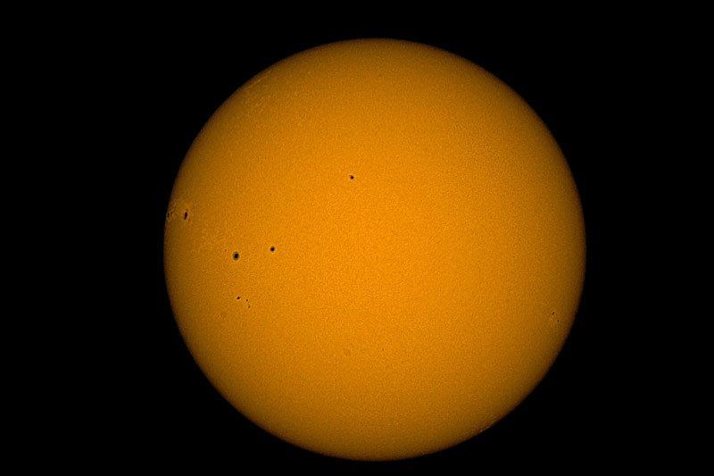

Tänane pilt on tehtud läbi Baaderi päikesefiltri kile.
Teleskoop Meade 102 mm APO, f=700 mm, lisaks 2-tolline 2x apo Barlow-lääts ja Canon EOS 400D B-läätse taga ehk peaaegu nagu peafookuse fotograafia ja Päikese täisketas mahtus kaadrisse napilt ära.
Järeltöötlus Photoshopis sisaldas selliseid operatsioone: split channels, edasi G kanaliga, contrast-brightness, levels, Gaussian blur, unsharp mask, high-pass, värvimiseks tagasi rgb-sse ja levelites kanalikaupa toonida, siis veel layer-copy --> see mustvalgeks ja invert, leveli moeks Lighten ja veidi läbipaistvust timmida, sellega saab veidi vähendada servaalade tumenemist.
Päikeseplekid 27. juuli 2012
(46.29 KB) Alla laetud 5762 korda
(Kas oskab keegi öelda, kui laia pilti pikslites otse siin näitab? 600 px mahub, aga 800 px enam ei mahu.)

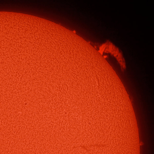

PostitusPostitas KuuKulgur » 27 Juuli 2012, 16:41
Allolev pilt on 1/1 suurenduses päikeseplekkide regioonist.
1/400 s, ISO 100, Meade 102 mm APO + 2x B-lääts --> f=1400 mm.

PostitusPostitas Tõnis » 29 Juuli 2012, 21:52
KuuKulgur kirjutas:Järeltöötlus Photoshopis sisaldas selliseid operatsioone: split channels, edasi G kanaliga, contrast-brightness, levels, Gaussian blur, unsharp mask, high-pass, värvimiseks tagasi rgb-sse ja levelites kanalikaupa toonida, siis veel layer-copy --> see mustvalgeks ja invert, leveli moeks Lighten ja veidi läbipaistvust timmida, sellega saab veidi vähendada servaalade tumenemist.
Kusjuures. See servade tumenemine on normaalne ja füüsikaliselt oluline efekt. Kõigil tähtede puhul väheneb vaatlejani jõudev kiirgusvoog tähe näiva ketta keskmest serva poole. Reaalselt on see teiste tähtede puhul vaadeldav näiteks varjutusmuutlike tähtede puhul. Kui sa seda äärele tumenemist liiga palju või ebakorrektselt korrigeerid, saad tulemuseks juba "joonistatud" Päikese.

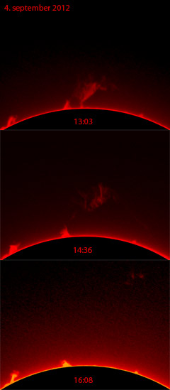

PostitusPostitas KuuKulgur » 11 November 2012, 23:26
Septembri alguses sain piltidele ühe areneva päikesepurske. Kes soovib, võib arvutada selle pilve liikumiskiirust :geek:
