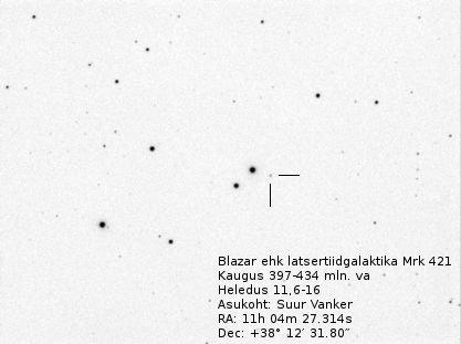

Kuna Kuu rikub kõik ilusa ära, mõtlesin niisama ja naljaga pooleks teha ühe pildi latsertiidgalaktikast Mrk 421.
Mu teleskoop on selle jaoks ilmselgelt liiga pisike aga pildile ta vähemalt jäi. :)
Tegemist on umbes 397-434 miljoni valgusaasta kaugusel asuva blazariga. Latsertiidgalaktika on galaktika, mille keskmes asub aktiivne must auk. Väidetavalt on selle musta augu mass võrreldav umbes miljardi Päikese massiga.
Mrk 421 on muide üks Maa lähimaid blazareid.
Latsertiidgalaktika Mrk 421
Tallinn, 03.08.2012
FITS'i laadisin siia: http://nova.astrometry.net/user_images/13777

Mitme kordne suurendus? Ja mis firma kaamera?
Re: Blazar ehk latsertiidgalaktika Mrk 421
PostitusPostitas mart » 09 Märts 2012, 21:47
Kaamera on ATIK 314L+ ja teleskoobi FL on 600mm, seega peaks suurendus olema umbes 53x. Selle toruga mahub kiibile umbes 51x38 kaareminutit.
PostitusPostitas Erki » 10 Märts 2012, 08:47
Äkki saad sa sellest teisest ka pildi teha?Või seda teist ei näegi kuna ta asub liialt kaugel? Ja mis teleskoop oli?
PostitusPostitas mart » 10 Märts 2012, 13:05
Erki kirjutas:Äkki saad sa sellest teisest ka pildi teha?Või seda teist ei näegi kuna ta asub liialt kaugel? Ja mis teleskoop oli?
Kui mingile objektile on antud näivaks tähesuuruseks 14.8, siis saab teda kaamera ja suhteliselt keskpärase teleskoobiga "nähtavaks" muuta. Kui sa saad ligi mõnele 12"+ teleskoobile, näed sa seda ähmast täpikest ka nö palja silmaga.
Näiv ja tegelik tähesuurus ehk heledus, võivad olla aga väga erinevad. Kujuta ette, et sul on 3 valgusallikat. Üks on 5 m, teine 5 km ja kolmas 5 va kaugusel. Kui nad kõik näivad sulle sama heledatena (näiv heledus), siis millise valgusallika tegelik heledus on kõige suurem? Ikka see, mis asub kõige kaugemal.
Esimene neist on vaevu hõõguv lambipirnike ja kolmas on täht, kauges päikesesüsteemis.
OJ 287 puhul ongi hämmastav (vähemalt mulle) :) selle kaugus 3.5 Gly ehk 3,500,000,000 valgusaasta ja näiv tähesuurus (magnituud) 14,2. (loe lisaks: "http://www.google.ee/search?q=tähesuurus")
Palja silmaga nähtav Andromeda udukogu (tegelikult galaktika, M31), asub meist vaid 2,5 Mva kaugusel (2.5x10^6 ly - 2,500,000).
Võttes appi korraliku amatöörteleskoobi, õnnestub sul heal ilmaga näha näiteks Messier'i kataloogi kaugemaid liikmeid. Need jäävad aga kusagile 60 Mly (60×10^6 ehk 60,000,000) valgusaasta kaugusel.
Pika jutu mõte on see, et 3.5Gly kaugusel käib ikka väga tõsine mürgel, et olla nähtav selliselt hoomamatult distantsil.
Enamus peab neid objekte visuaalselt igavaks. Nõus, aga lisades siia juurde need pöörased numbrid, muutub see hägune täpike päris huvitavaks. Googelmoogelda veidi ja sa leiad päris palju huvitavat infot nende kohta.
