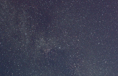

PostitusPostitas ivo » 13 August 2007, 19:20
Tere, See pilt millele saa viitasid on arvatavasti tehtud nii et kaamera on kinnitatud teleeskoobi külge ja jälgib tähtede liikumist. Digi kaameraga on võimalik ükskõik mis ajal öösel pilti teha kuid teravustamine on probleemne, kuid võimalik, selleks otsi taevast mõni heledam täht sobib ka Veenus kui on nähtav. Oletades et kasutad digi peeglit lülita kaamera manuaalse fokuseerimis resiimi keera kaamera heleda tähe poole ja vajuta päästik poolenisti alla ja alusta fokuseerimist käsitsi kui kaamera arvates peaks objekt fookuses olema peaks üks teravustamis punktidest vilksatama. Ise olen sedasi teinud mitmeid pilte. Kas su objel on olemas varjuk kui on siis kasuta seda peaks aitama kui ei aita siis tee ise mingist tugevamast paberist (soovitavalt võiks varjuk olla vähemalt 5-10cm pikk, mida pikem on varjuk seda tõenäolisemalt ei teki kastet objele). Ise tegin 10-ndal augustil sellise pildi Linnuteest kus kaamera oli kinnitatud teleskoobi peale ja teleskoop jälgis tähtede liikumist säri aeg 470s ja ISO800 pilt on siin

PostitusPostitas l6hmus » 13 August 2007, 21:52
Tundub huvitav pilt olevat. Kas suuremat ei ole, või äkki link ei tööta?

PostitusPostitas Tõnis » 14 August 2007, 22:44
Väga vinge pilt, Ivo! Tehniliselt igati laitmatu :-)
Mis kaamerat ja objektiivi sa kasutasid? Eriti huvitab objektiiv, sest vaateväli on suhteliselt pisikene ja tähed on ka pildi servades väga perfektselt ümmargused. See ei ole ju ometi kõvasti lõigatud pilt?
Paar vihjet, kuidas sellist pilti võibolla veel paremaks saada:
  • ISO 100-400, et digimüra pea olematuks saada ==> vastavalt pikem säriaeg
  • mitte lasta kaameral endal "pimekaadrit lahutada", osaliselt sellest on tingitud üksikud punased-punased ja sinised-sinised pikslid, kui 1:1 lahutusega vaadata
  • võibolla lappida üksteise otsa õige mitu lühemate säriaegadega pilti (igaüks teiste suhtes väga natukene nihutatud), see võiks veelgi kaamera mürasid välja keskmistada
Igatahes jõudu edaspidiseks :-)
Re: Pimedas pildistamine
PostitusPostitas ivo » 15 August 2007, 21:44
Kaameraks on EOS300D ja objektiiviks Sigma 17-35mm. See pilt on tehtud 35mm peal. Kuna kasutan sellel objektiivil ise tehtud varjukit, et vältida kaste tekkimist jääb osa varjukist peale mille ma hiljem pildilt välja jätsin.

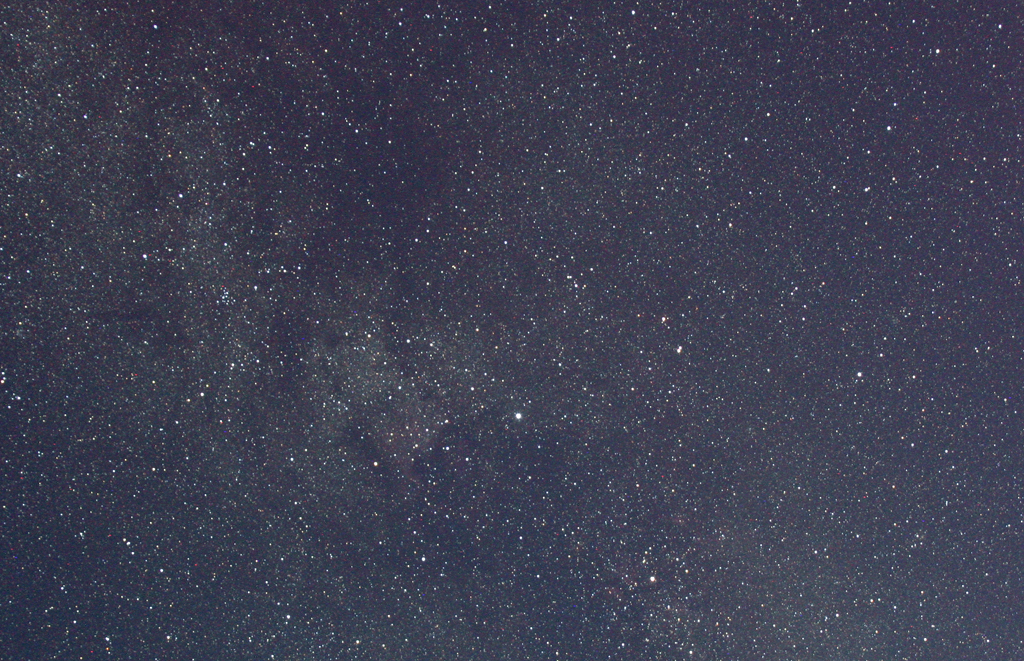

PostitusPostitas Rait » 18 August 2007, 16:27
Üks pilt ka oma katsetustest, 1182s
http://www.zone.ee/cameda/obs/
Natuke on seda punast värvipuru sees, aga mulle meeldivad tähtede enda(?) värvid mis on ilusti välja tulnd. Või on see ikka tähtede enda klassifikatsioon?
