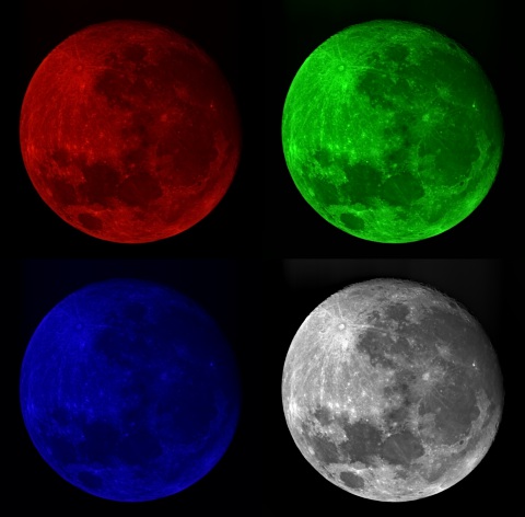

Eile otsustasin proovida läbi aga kõik kolm värvifiltrit (punane, roheline, sinine) ja L , ning need siis pildiks kokku liita.

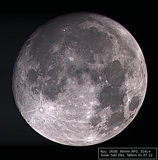

Kuu, L + RGB, 90mm APO, 314L+,
Solar Sail Obs. Tallinn 01.07.2012
2012 01 07 Kuu R G B ja L

Väga hea katsetus!
Muide, proovi erinevate filtrite värvitasakaal Päikese või ka Kuu "hallide" regioonide põhjal paika ajada.
Mulle tundub ka, et lõplikul värvipildil on pisut-pisut unsharp maskiga liiast saanud. Kas sa teravustad muidu Bahtinovi maskiga?
Re: L+RGB eksperiment: Kuu 01.07.2012
PostitusPostitas mart » 10 Jaanuar 2012, 11:09
Täitsa nõus, et natuke sai liiale mindud. :) Ma kasutasin A-trous wavelet funktsiooni ja eks ma pean sellega veel veidi eksperimenteeima. See on uskumatult paindlik ja võimas aga vajab harjutamist.
Tõenäolislet peaks/võiks proovida ka maskidega osade alade katmist. Suuremad "mered" kannatasid seda hästi ja detailid tulid esile aga samas said "mägisemad" alad, nagu näiteks Tycho kraatri ümbrus jne jälle liiga palju. Eks see üks kompromisside mäng ole :)
Jah, sest see vaieldamatult üks parimaid mooduseid mida ma hetkel tean. Lihtne ja kindel.
