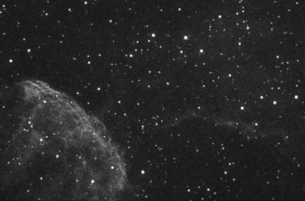

Pühapäeva õhtul oli taevas ootamatult selge ja tekkis võimalus proovida 7 nm Hα (vesinik alfa) filtrit.
Ohvriks valisin IC 443. Kuna tegemist on suhteliselt suure objektiga, valisin sellest vaid ühe pisikese nurga.
Tegemist on muide ääretult kauni supernoova jäänukiga Kaksikute tähtkujus. Seda objekti tuntakse ka Meduusi Udukoguna? (Jellyfish Nebula). IC 443 asub meist umbes 5000 va kaugusel. Tegemist on 3-30K aastat tagasi toimunud plahvatusega. Tõenäoliselt tekkis selle käigus neutrontäht CXOU J061705.3+222127, mis eemaldub sündmuskohast kiirusega 800,000 km/h.
See pilt on lihtsalt katsetus! Lasin läbi aknaklaasi, ilma giidita ja 50 sekundi kaupa, kokku 31 kaadrit. :)
Järeltöötluse tegin PixInsight abil. Tume- ja tasakaadrit ei kasutanud, lahutasin vaid biaskaadri.
Hα katsetus - lühikese säriga ja väike kild IC443. Läbi aknaklaasi.

Re: Hα katsetus - väga lühikese säriga väike kild IC443
PostitusPostitas DzmitryK » 22 November 2011, 18:08
Väga hästi!
What telescope and camera did you use?
DzmitryK
Postitusi: 23
PostitusPostitas mart » 22 November 2011, 19:39
DzmitryK kirjutas:Väga hästi!
TS 90 mm APO and ATIK 314L+
PostitusPostitas mart » 25 November 2011, 23:47
Eile läks öösel selgeks ja sain veel veidi IC 443 pildistada läbi Hα filtri. Seekord tegin ikka akna lahti :) ja lasin 120 sekundise säriga 31 kaadrit.
SNR analüüs näitas, et oleks võinud 20 sekundit pikemalt lasta. Lõpetuseks tegin ka mõned R filtriga klõpsud. See ei kannatanud aga üle 22 sekundi pikkust säri kuidagi välja - tänu valgusreostusele läks SNR kohe käest.
Plaan oleks samast nurgast koguda RGB ja see siis kõik kenasti kokku lappida.
