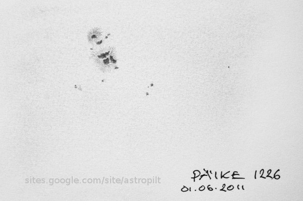

Visandamiseks on see aga suurpärane teleskoop. Kasutan peamiselt 20mm (+ 2x Barlow) ja 5mm okulaari. Silmaga nähtavad detailid on muljetavaldavad.
Paberile jäi sellest aga üsna vähe. Alustuseks tegin ühe rumala vea ehk hakates liiga väikest pilti joonistama. Loomulikult muutus selle detailide lisamine keerukaks. Siis ilmusid välja pilved ja aeg oli kola kokku pakkida ning tuppa tagasi tassida.
Päikeseplekk 1226, 1.juuni 2011
Paber, pliiats, süsi
90mm f/6.6 refraktor ja 5 mm okulaar
Kommentaarid ja küsimused oleks teretulnud.
