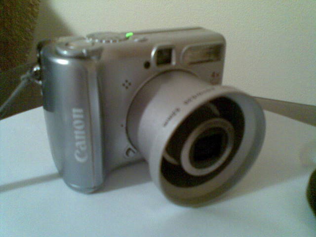

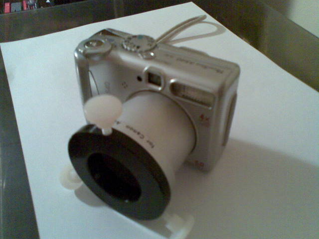

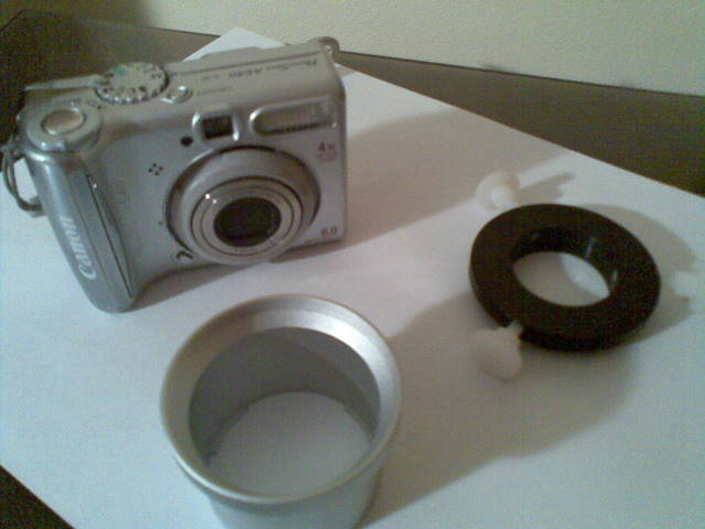

PostitusPostitas sviljar » 04 Veebruar 2010, 21:47
Selline siis Canoni kinnitus süsteem või system nagu õeldakse :) et panna digikas okulaari külge!
