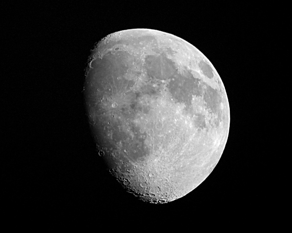

Siin on üks pilt Kuus, mille ma tegin läbi kinnise akna ehk siis läbi aknaklaasi.
15 jaanuar 2011. 1 kaader
2011 jaanuar 15, Kuu läbi klaasakna.
Canon 50D, 90mm APO

PostitusPostitas Erki » 03 Aprill 2012, 14:13
Kas sul oli ka statiiv ( mul seda hetkel veel pole :( )?

PostitusPostitas vtl » 03 Aprill 2012, 17:21
No mis Sa jaurad oma statiiviga.
Kui Sa oleksid uurinud Mardi varasemaid pilte ja postitusi siin foorumis ja pildiallkirjas olevaid märksõnu (nt.Canon 50D) googeldanud, siis oleksid ammu aru saanud, et tema pildiallkirjas mainitud kaamera ripub sellesama refraktori küljes peafookuses.
Mõningad seonduvad teemad:
viewtopic.php?f=3&t=289&p=1294
viewtopic.php?f=5&t=319&p=1433
viewtopic.php?f=3&t=155&p=1480
See, mida Sina üritad oma pildistamisega saavutada, on kõikide halbade tingimuste kokkupanemine.
Kõigepealt ei saa toast ei läbi klaasi ega läbi avatud akna korralikku pilti. Vanad aknad on lainelised, uued pakettaknad tekitavad veel omavahelisi peegeldusi, aknaklaas ei ole optiline klaas, ei asetse teleskoobiga risti jne.
Avatud akna korral tekivad Sul sise- ja välistemperatuuri erinevusest tingituna õhukeerised, mis rikuvad pildi.
Teiseks, vaadates Sinu kuupiltide juures olevaid suurendusenumbreid (eriti 180x), on see üsna Sinu 114mm avaga Newtoni teleskoobi piirvõimete lähedal ning karta on, et isegi palja silmaga ei saa sealt sellise suurenduse korral teravat pilti.
S.t. alguses tuleb veenduda, et pilt oleks teleskoobis palja silmaga terav. Fotoaparaat ainult võimendab ebateravust.
Kolmandaks tuleb veenduda, fotokas oleks okukaari teljega täpselt risti ja tsentris ning seejärel saavutada fotokaga korrektne teravustamine. Autofookusega seebikarbid satuvad üldiselt sellistes tingimustes hätta. Kõige kindlam oleks lülitada Sinu kaamera käsifookuse peale (Sinu Panasonic DMC-F4 (mudeli tüüp on Sinu kuupildi EXIF-infos kirjas) aparaat oskab käsifookust) ning proovida ettevaatlikult aparaati okulaari suhtes üles-alla liigutada, kuni pilt teravaks läheb.
Neljandaks, tuleks vaadata, et säri oleks piisavalt lühike, et Sa käega pilti ära ei värista. Minimaalne säri, millega on võimalik pilt käest "ära hoida", sõltub fookuskaugusest (ehk kasutatavast suurendusest). Rusikareegel fotoaparaadi objektiivi korral on selline, et säri peaks käest pildistades olema vähemalt kahekordne objektiivi ekivalentne fookuskaugus 35mm korral. Seebika korral on neid andmeid raske "mõõta", kuna tavaliselt on juhendis kirjas füüsiline fookuskaugus (mis on imetillukesest sensorist tingituna mõni millimeeter) ja müütiline "zuum x korda" ning me ei tea, milline on "normaalnurk", mille suhtes zoomi rakendatakse.
Aga kuna teleskoop on Sul eeldatavasti paigal (monteeringu peal), siis tegelikult ei pea/ei saa teleskoobi fookuskaugust käevärina suhtes arvesse võtta, kuna sa pildistad teleskoobi näol ju paigalolevat pilti, küll aga mõjutab tulemust fotoaparaadi zoomi asend ja teatud määral ka see, kui kiiresti Sul pilt teleskoobis "minema jookseb".
Üleüldse on seebikaga pildistamine kogemusi ja kannatust nõudev ettevõtmine ning esialgu tasuks visuaalne vaatlemine käppa saada.

Mart, kas see kuupilt on sul töötlemata, isegi mingisugust teravustamist mingi programmiga teinud ei ole?
Postitusi: 173
Re: Pilte kuust
PostitusPostitas vtl » 04 Aprill 2012, 00:15
sviljar kirjutas:Mart, kas see kuupilt on sul töötlemata, isegi mingisugust teravustamist mingi programmiga teinud ei ole?
Unustage ära CSI-st nähtud imepärased algoritmid, mis udupiltidest detailid välja võluvad. Seda ei ole reaalselt olemas!
Udust pilti EI SAA hiljem arvutis töötlemisega teravustada.
Fototöötlusprogrammides lisatav "sharpening", "unsharp mask" jt. vahendid tekitavad piirjoonte ümber ainult kontrastse "halo", mistõttu piirjooned NÄIVAD teravamad.

PostitusPostitas mart » 04 Aprill 2012, 10:11
Mul ei ole selle nö "work flow" ehk töövoogu alles (siis mul oli anult Gimp) aga nagu ikka - "tasemed" ja "kurvid" ja tõenäoliselt ka minimaalselt nn unsharp'i. Lähtematerjal peab aga siiski fookuses olema.
