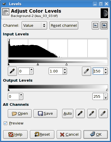

1. Kui vaadata GIMPiga pildi histogrammi (menüüst Layer->Colors->Levels), siis valge ja mustpunkt määravad ära, millist pikslite heleduste vahemiku pildil näidatakse. Töötluse käigus tõmbasin valgepunkti (too pisikene liigutatav valge kolmnurgakene Levels aknas) ca 150 peale ja see vastab töödeldud pildil täiesti valge piksli väärtusele. Asja tegi mugavamaks logaritmiline skaala (vasakul ülal pisikene nupukene), mis võimaldas valgepunkti tõmmata peaaegu signaali valgeimate pikslite lähedale.

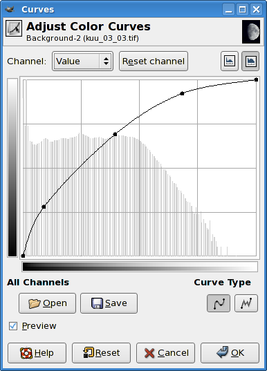

Curves tööriista kasutamine Kuu pildiga.
Histogramm näitab, kui palju on kaadris mingisuguse heledusega piksleid. Tähistaevast tehtud piltidel on enamus pikslid "mustad" e. vähese signaaliga ning seetõttu on midagi näha põhiliselt vasakus (e. mustas) servas.
2. Menüüst Layer->Colors->Curves valisin logaritmilise skaala (et pikslite väärtuseid näha oleks) ning tekitasin mitme punktiga (klikk joonel teeb lisapunkti) sujuva kõvera, mis muudab samamoodi pikslite heleduse väärtusi.
Levels tööriista kasutamine Kuu pildiga.

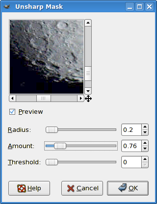

3. Väga õrn teravustamine Filters->Enchance->Unsharp Mask, raadiusega 2 ja kogusega 0.76. Selle tööriista eelvaateaknas tuleks otsida mingi peenikeste detailidega ala (nt. alumises servas tihedalt kraatritega kaetud piirkond) ning hinnata raadiuse ja koguse mõju pildile. Filtreerimise puhul kehtib alati reegel, et pigem vähem kui rohkem! Ideaalselt teravat pilti praktiliselt ei peakski tarkvara abil teravustama...
Kuu 03.03 (see tumedam), GIMPi abil muudetud pisut Levels ja Curves tööriistadega. Lõpuks filtreeritud Unsharp Maskiga parameetritega radius 0.2 ja amount 0.76.
