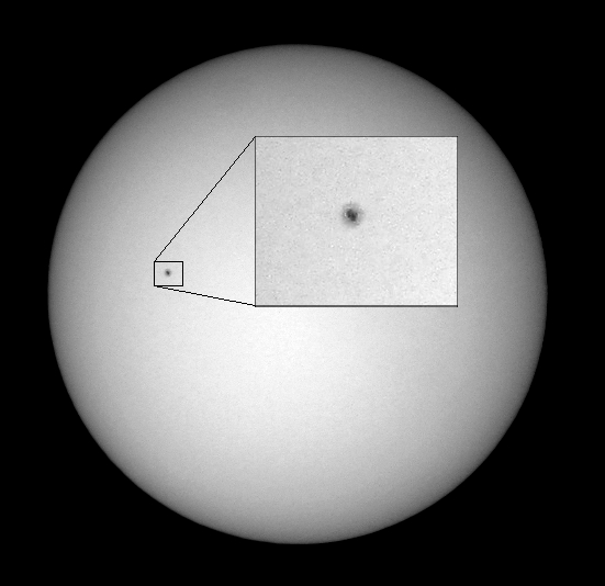

Tegin täna paar katset Päikest pildistada. Kahjuks oli tuul nii kõva, et kõik värises. Läbi ime õnnestus aga paar (peaaegu) teravat pilti teha.
Pildil jäädvustatu pole aga ligilähedane sellele, mis silmaga näha. Peab veel harjutama. ;)
Päike ja plekk 1084 (27.06.2010)
Canon G9
ISO: 100
Exp: 1/400 s

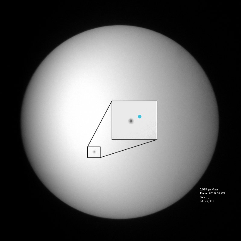

Päike, plekk 1084 ja "Maa" (27.06.2010)
Canon G9
ISO: 400
Exp: 1/1000 s

Veel üks pilt.
Canon G9
Exp: 1/400 s
ISO: 100
Teleskoop: TAL-2
Okulaar: SuperView 32mm Camera Projection Lens

Viimane pilt on juba päris kobe. Kas tead, kuidas su teleskoobis hajunud valgusega lood on? See on üks olulisemaid faktoreid, mis Päikese pildistamisel kontrasti alla viib.
Postitusi: 429
Re: Päike - afokaalsel meetodil (27.06.2010)
PostitusPostitas mart » 04 Juuli 2010, 18:05
Tänud Tõnis.
Peaks olema OK. Aprillis pani ma fokuseerija toru vastaskülge musta sametpaberi (viewtopic.php?f=2&t=223&p=957&hilit=samet#p1211) ja minu arust paranes pildi kontrastsus märkimisväärselt.
Kuna mu päikesefiltril on 2 avaust ja vahest katan ma neist ühe kinni, siis on täiesti võimalik, et sealt „lekib“ midagi. Peab asja uurima.
Lisatud 19:29: Toru tagumise kaane vahelt tuleb valgust sisse. Kas see võib süüdlane olla?
Tegin täna hommikul veel mõned pildid mis on minu arust juba päris OK. Omaarust leidisin parma ava/säri/ISO suhte ja klõpsisin sellega. Kaamerat hoian käes ja võtan järjest mitu pilti (Continuous mode).
See plekk 1084 peaks asuma tegelikult umbes kella 5 sektoris.
Canon G9
Exp: 1/500
ISO: 100
Teleskoop: TAL-2
Olen päris kindel, et mu vähene kogemust pildistamisjärgses töötluses rikub ka asja ära. Seega panin ühe "originaali" ka siia: http://picasaweb.google.com/lh/photo/4lzbEl-ZfLib_FZ9qzEgfAfJmrAZq5Sns_izrUceenA?feat=directlink
