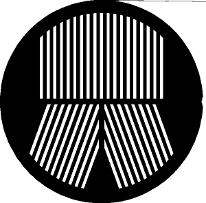

Fokussreerimine DSLR kaameraga võibolla küllaltki piinarikas (ei pea siin silmas afokaalset meetodit): Läbi pildiotsija on pilt väga väike, teed pildi ja siis zoomid sisse LCD ekraanil, aga ka see ei anna veel piisavalt head suurendust. Tunde järgi peale veerandtunnist pusimist leiad mingi asendi, kuid vaadates arvutiekraanil võid avastada, et tulemus ei ole rahuldav. Parema fookuse saavutamiseks on leiutatud mitu erinevat maski, mis tuleb asetada teleskoobi ava ette. Tuntum neist on Hartmani mask. Siinkohal tutvustan Bahtinovi maski.
Bahtinovi mask
. See mask tekitab kolm paari difraktsioonjooni, mis ideaalse fookuse puhul lõikuvad ühes punktis. Selle maski lisapluss on see, et sul on võimalik aru saada kummal pool fookust sa oled. Vaata

Arcturus6 (fookuses). Oma teleskoobile sobiva joonise genereerisin interneti lehel http://astrojargon.net/MaskGen.aspx. Maski, läbi mille need fotod on tehtud, lõikasin välja perfokaardist. Fokusseerimiseks kasuta võimalikult heledaid tähti.

Nikerdasin selle endale mingi õhtu valmis ja sain ka katsetada. Töötab DSLR kaameraga väga hästi ning teeb teravustamise tunduvalt kiiremaks ja lihtsamaks.
