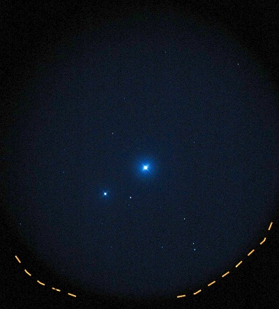

Sain lõpuks katsetada rõngaid ja afokaalsel meetodil piltide tegemist.
Selgus, et spets toru, mis käib fikseeritud objektiiviga digikaamera kere külge (tavalislet kasutatakse filtrite jms jaoks) pole just kõige parem abivahend afokaalseks pildistamiseks. Probleem on nimelt selles, et objektiivi tuleb saada võimalikult okulaari lähedale ning selleks tuleb kasutada zoomi. See tähendab omakorda aga seda, et ava ja pildistatav ala kahanevad. Kui objektiiv jääb okulaarist toru sees liiga kaugele juhtub pildiga nii:
Mizar ja Alcor + vignetting
ISO 400
Exp 10 s
App F2.8
zoomides aga ettevaatlikult (soovitavalt enne, kui okulaari rõngaga toru otsa krutid) objektiivi okulaarile võimalikult lähedale, saab sellest vignetti jamast lahti, kuid see asendub kõrge suurenduse "probleemidega". Kuna mul polnud aega (pilved lähenesid) Põhjanaela järgi monteeringut sättida, sain kasutada vadi väga lühikest säriaega.

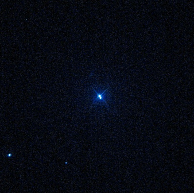

Mizar ja Alcor
ISO 400
Exp 3 s
App F4
Pildil on Mizar ja Alcor ehk Härg ja Hunt

Alumisel pildi, IMG_3226, on Alcor (vasakul all servas), all keskel on HD 116798 (Sidus Ludoviciana) ja keske on Mizar A ja Mizar B.
