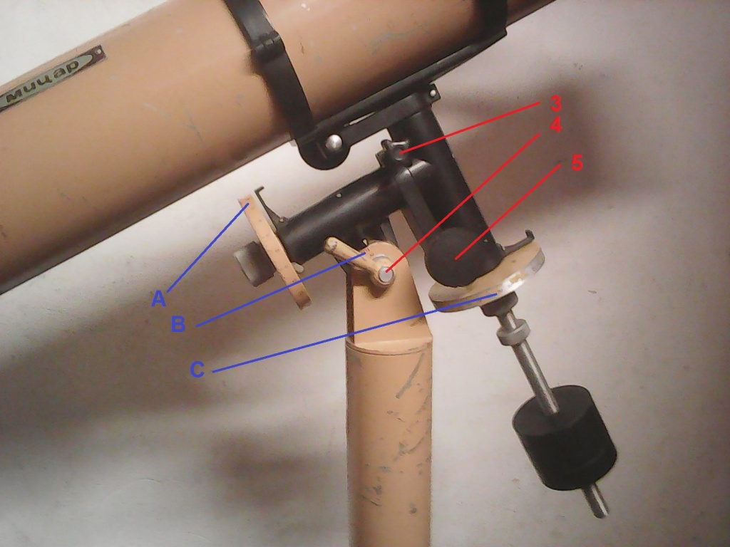

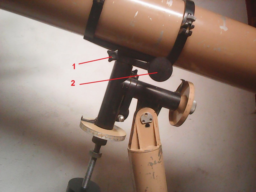

Esimest korda näen ja kasutan teleskoopi. Kas keegi oskaks lihtsasti lahti seletada mida ja kuidas peaks seadistama (paluks mitte anda vene-, inglise- vms keelset linki)? Veidi olen lugenud teleskoopide kohta ja peaks saama seada kuidagi nii, et taevakehasid vaadates peab teleskoopi liigutama ainult ühest kruvist, et objekt oleks koguaeg jälgitav, kuid seda vist saab teha ka ainult teatud aja? Tähistasin piltidel reguleerimiskruvid numbritega ja seadistuste lugemise kohad tähtedega.

Miitsar on ekvaatorilisel monteeringul teleskoop ja seda tuleb mõistlikuks kasutamiseks esmalt polaarjoondada. Kõige esimese asjana suuna see telg, mille ümber teleskoop pöörab siis, kui teed pildil 1 näidatud fiksaatorkruvi 3 lahti, Põhjanaela peale. Silmaga vaatamiseks ei pea see suunamine kohutavalt täpne olema, aga mida täpsem on joondus, seda paremini püsib täht või mingi muu vaadeldav asjandus vaid ühest kruvist tähtedele järgi kruttides vaateväljas.
Joondamisele tuleb kasuks kaks mõistlikku eeldust: 1) teleskoop asub horisontaalsel pinnal, 2) skaala B näitab enam-vähem vaatluskoha geograafilist laiuskraadi. Siis on vaja vaid teleskoopi alust vasakule-paremale pöörata, kuni vastav telg on suunatud Põhjanaelale.
Kui teleskoop on paika seatud, siis saad fiksaatorkruvisid 1 ja 3 lahti keerates teleskoopi suunata ning suuri nuppe liigutades siis vastavalt käände- või otsetõusu suunas peenliikumisega juhtida. Tähtede ööpäevasele liikumisele järgi kruttimiseks kasutatakse nuppu 5. Miitsari "probleemiks" on tõesti see, et peenliikumine "ulatus" on ca 18 minutit vms. Seetõttu tasub enne pikemat uudistamist või objekti otsimist peenliikumise kruvi keerata käigu 'algusesse'.
Et midagi peale Kuu ja heledamate planeetide teleskoobiga ka üles leida, siis:
  1. tekita omale tähekaardid nt. mõne planetaariumiprogrammiga,
  2. joonda üksteise suhtes ära otsimispikksilm ja teleskoop (mõne kaugema maapealse asja abil (nt. mobiilimasti tulede järgi!)),
  3. esmane suunamine tee silma järgi piki teleskoobi toru, seda täpsusta otsijaga (vaateväli ca 5 kaarekraadi, nagu binoklil) ja lõpuks võrdle tähekaarti läbi teleskoobi nähtavaga,
  4. kasuta otsimiseks teleskoobil kõige väiksemat suurendust (mis annab ka kõige laiema vaatevälja),
  5. ning arvesta, et teleskoop pöörab pildi tagurpidi - otsimiskaart tuleb ette võtta nii, et lõuna on üleval ja ida paremal.

Tänan asjaliku vastuse eest! Seda ei osanud arvata, et ainult nr. 5 kruviga saab taevakehade liikumist kompenseerida, ise oleks kruttinud ikka kahte kruvi. :D
Skaala B panen siis ühe korra paika, aga Põhjanaelale joondamine on ilmselt vaja teha iga kord enne vaatlusi. Otsimispikksilma ja teleskoobi joondasin enam-vähem ära kui mõned päevad tagasi esmakordselt teleskoobiga tutvust tegin.

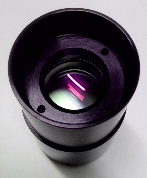

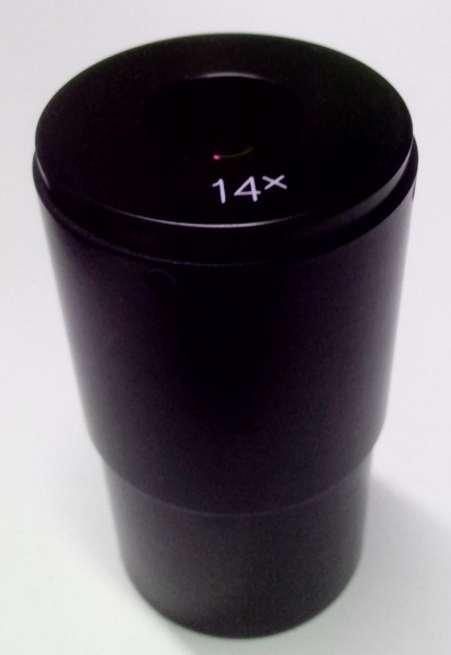

Nende kahe okulaari kohta, milledele on märgitud 6x ja 14x, päritolu ei oska öelda, teleskoobi komplekti need algselt kindlasti ei kuulunud, kohe näha, et teistsugused.
Lisana 2 pilti "14x" okulaarist.

Kui ma nüüd õigesti mäletan, siis mikroskoobi okulaaride suurendus arvutatakse selle objektiivi 250 mm fookuskauguse jaoks.
Seega on sellel 6x okulaari fookuskaugus umbes 42 mm ja 14x okulaari fookuskaugus umbes 18 mm.
Foto järgi võiks eeldada jah, et tegemist on mikroskoobi okulaariga ning nende kvaliteet võib olla igati korralik ;)

14x okulaari fookuskaugus peaks täitsa hästi klappima sest suurendab veidike vähem kui originaalkomplektis olev 15 mm ja oluliselt rohkem kui 25 mm. Samas 6x okulaari suurendus ei tundunud 25 mm-st nii palju erinev olema, et pakuks lausa 42 mm, aga ei välistaks ka oma umbkaudse hindamise ebatäpsust. :) Võrreldes teleskoobi komplekti kuuluvate 15 ja 25 mm okulaaridega tundus pilt ikka oluliselt parem küll, esiteks vaateväli (ei pidanud silma nii ideaalselt täpselt ühes kohas hoidma, et midagi näha), teiseks maapealseid objekte vaadates reaalsemad värvid.

Tõnis kirjutas:Miitsar on ekvaatorilisel monteeringul teleskoop ja seda tuleb mõistlikuks kasutamiseks esmalt polaarjoondada. Kõige esimese asjana suuna see telg, mille ümber teleskoop pöörab siis, kui teed pildil 1 näidatud fiksaatorkruvi 3 lahti, Põhjanaela peale. Silmaga vaatamiseks ei pea see suunamine kohutavalt täpne olema, aga mida täpsem on joondus, seda paremini püsib täht või mingi muu vaadeldav asjandus vaid ühest kruvist tähtedele järgi kruttides vaateväljas.
Tervitab Tõnis
