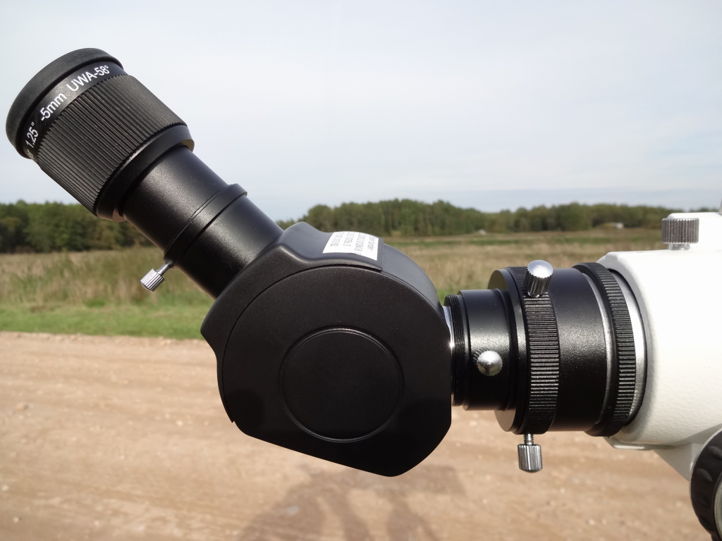

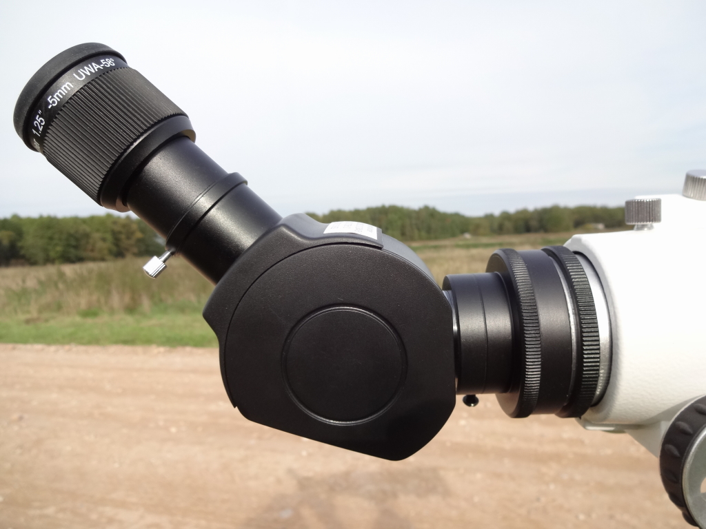

Sai ostetud mõni aeg tagasi selline asjandus.
http://www.teleskoobid.ee/ee/teleskoobi ... gonal-1-25
Probleem on selles, et ei saa seda välja regullida, pilt jääb uduseks. Oleks vaja teda 1-2 milli sügavamale suruda, siis saaks asja, aga seda teha ei saa, piir tuleb vastu. ;) Teab keegi, saab teda seest ka reguleerida?

Ise küsin ja ise ka vastan. ;)
Seest seda reguleerida ei saa. Pidin üldse uue adapteri treima ning enam pole mingeid probleeme. Originaali pikkus on 47 mm, uus 35 mm.

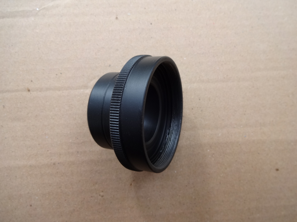

Millise jupi sa siis täpsemalt ümber tegid? :-)
Re: muudetava nurgaga prisma
PostitusPostitas annunaki » 28 September 2015, 11:20
(411.08 KB) Alla laetud 2742 korda
Ei teinud ümber vaid uue.
Selle!
