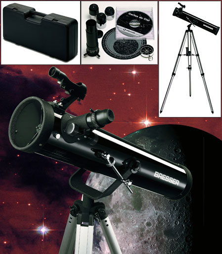

Mis puutub pakutavasse maksimaalsesse suurendusesse 262x, siis seda on ilmselgelt selle teleskoobi jaoks palju. Teoreetiliselt kuskil 150x võiks olla selle teleskoobi lagi. Mis puutub udusesse pilti, siis siinkohal ei oska küll muud abi anda kui, et sihi mõnda kauget objekti (toa teine sein ei pruugi selleks sobida), kasuta 20mm okulaari (kolmest kõige pikem) ja proovi sujuvalt ja aeglaselt teleskoopi fokuseerida. Kui saad pildi teravaks proovi teiste okulaaridega kah. (4mm okulaariga ei pruugi pilti päris teravaks saadagi, kuna ta annab sellele teleskoobile suurenduse, mis käib talle natukene üle jõu (175x)).
Venus ise:
venus
BRESSER VENUS: • peegelteleskoop 76 ja 700 mm • 35–262x suurendus • kaasas 3 okulaari: 4 mm; 12,5 mm ja 20 mm • 1,5 korda suurendav pöördprisma • alumiiniumstatiiv • LED-otsija (kaasas patarei) • astronoomia CD-ROM • tugev kohver • kaal 3,8 kg.
