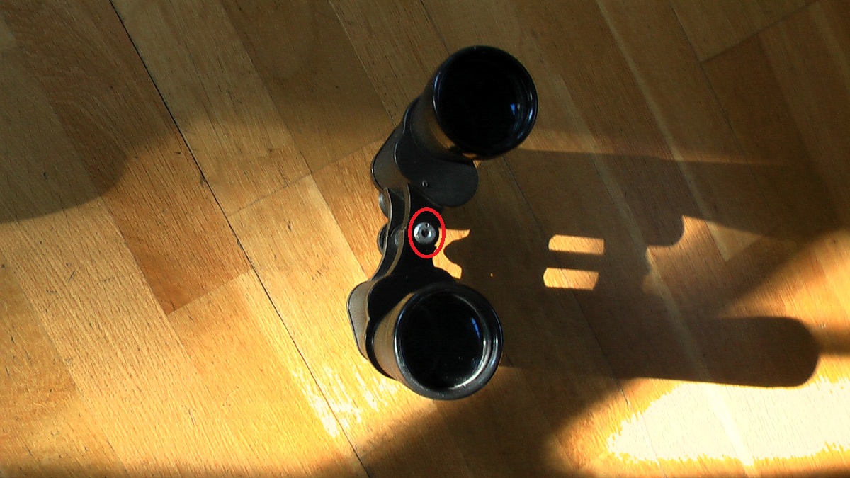

Minu binokkel:
(263.95 KB) Alla laetud 2909 korda
Huvitav kas see koht(punase ringiga ümer tõmmatud)? :)

algaja8 kirjutas:Huvitav kas see koht(punase ringiga ümer tõmmatud)? :)
Just seesama.
http://www.astunit.com/tonkinsastro/bin ... omount.htm
