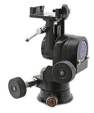

Vahepeal peaks ära rääkima, et see algselt naljaviluks kokku keeratud kerge projekt on hakanud mulle järjest tõsisemalt huvi pakkuma. Põhjus on selles, et minu "põhiteleskoop" on järjest kasvanud, komplekt kaalub juba kurat-seda-teab-kui-mitukümmend kilo ning paikneb seitsmes kohvris. Ülesseadmine nõuab tänu GoTo-le korrektset joondamist ning seda paari minutiga maja ees või parkimisplatsil ei tee. Eriti praeguste pikkade valgete õhtutega, kus kuu ja huvitavad planeedid säravad eredalt sinises taevas, aga ühtegi tähte veel näha pole. Seega ma tahtsin kerget komplekti, mida ei peaks põhjanaela järgi joondama, soovitatavalt Alt-Az monteeringul n-ö. point-and-shoot ehk sihi ja tulista.
Seega sai Martini käest võetud üks 3D täppiskruvidega seatav Alt-Az monteering, mis kinnitub 3/8 tolli keermega profiklassi fotostatiivi pea asemele ning toru läheb sinna peale tavalise Vixen-style tuvisaba-latiga. Sellega tekkis aga koheselt vajadus sellise statiivi järgi, millel pea ja jalad üksteisest eraldi. Minu senine 8a vanune Vanguard statiiv oli paraku "kõik ühes" ja antud monteeringut kandma ei sobi juba sobiva kinnituse puudumise tõttu, kaalust ja stabiilsusest rääkimata.
