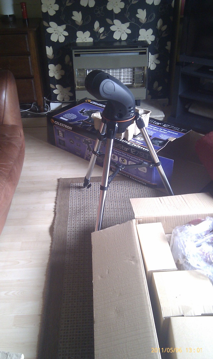

Ütlen ära,et mul ei ole ekvatoriaalne monteering.Mul on sama kahvelmonteering nagu sellel pildil (Tõnise viitest võetud):
(260.35 KB) Alla laetud 5260 korda

PostitusPostitas Tõnis » 17 Märts 2012, 07:58
Kui sa pead oma asukoha ja kellaaja käsitsi seadistama, siis suhtu täpsusesse täie tõsidusega. Vale kellaaeg on kõige suurema mõjuga, kuid pikkuskraadi viga annab sama tulemuse. Kellaaeg võiks paari sekundi täpsusega õige olla...
