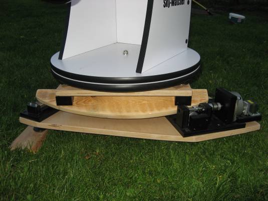

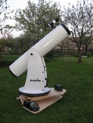

Selline on minu platvorm.
Põhjalaagri kolm sõlme: lauast saetud ja lihvitud kaar umbes meetrise raadjusega, mis ühes küljes toetub laagritel rullile ja teises vedavale võllile. Kuna puit on pehme ja serv muutub ruttu ebatasaseks, olen pildil oleva kaare asendatud uue tugevdatud kaarega. Platvormi veab sammmootor läbi 1/120 reduktori.
Lõuna laager on tegelikult tagurpidi tööstusseadme jalg. See on kerakujulise otsaga polt, mille otsas plastik tald, mis omakorda plate küljes kinni.
Võtme elmendiks pean mootorit - reduktorit. Ülejäänut on kergem leida valmistada. Tõsi, kvaliteetse pildistamise jaoks peab kõik väga täpselt tehtud olema (isegi kaalu jaotus). Kuid silmaga vaatlemiseks vajaliku täpsuse saavutamine ei ole probleem.
