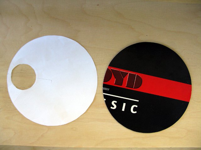

Alustuseks tegin ma tavalisest kirjapaberis šablooni ja veendusin, et kile jaoks lõigatav avaus kaanes on ikka õiges kohas ja sobiva suurusega (sekundaarpeegel ei jää ette vms). Ketta (kaane) lõikasin paar milli suurema kui teleskoobi toru väline mõõt.
šabloon ja kaas

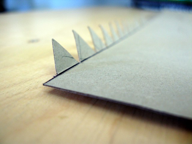

Enne, kui sa hakkad sakke lõikama (kitsad sakid on paremad kui laiad), tõmba pastakaga (kõvasti surudes) riba siseküljele sakkide alla joon. Siis murduvad nad kõik ühel joonel.
joon, sakid, murdmine

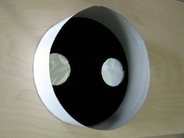

(moodus 2) Kuna ma olin juba kaane ja serva kokku liiminud, tegin ma mustast sametpaberist veel ühe aukudega ketta ja kleepisin kile sellele nii, et kile jäi kaane ja musta sametpaberi vahele, mille sametine pool jäi telskoobi sisemuse poole. Ma arvan, et see on parem moodus, kui kile kleepimine otse kaanele (ja pärast serv külge).
Sametpaberist ketas ma kaane külge kinni ei liiminud. Vajadusel on kile vahetamine lihtsam ja ma saan avaustega ketast mingite kaante vahel lihtsalt transportida. Kile pinda on väga lihtne kahjustada.

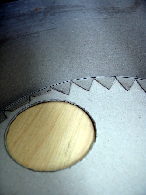

Vaata, et kõik sakid oleks kenasti sisse murtud, pane valmis filtrihoidja serv teleskoobi otsa tagasi ja aja liimimiseks jäetud sakide alumine serv toru servaga kokku, pane valmis kaas (kuhu on kile jaoks mõeldud auk sisse lõigatud, ma lõikasin teise augu hiljem) sisemise külje servale liimi ja suru see nüüd toru otsas oleva serva sakkide vastu (abiks võta teleskoobi kaas või mingi sile plaat). Hoia veidi aega ja kui sa oled kindel, et liim on kuivanud, võta filtrihoidja toru otsast ära ja vaata sisse, kas kõik sakid on ikka vastu kaant.
serva liimimise sakid

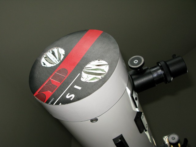

Valmis toode:
valmis toode.
Pildil tundub, et kilelainetab. Tegelikult pole asi pooltki nii hull
