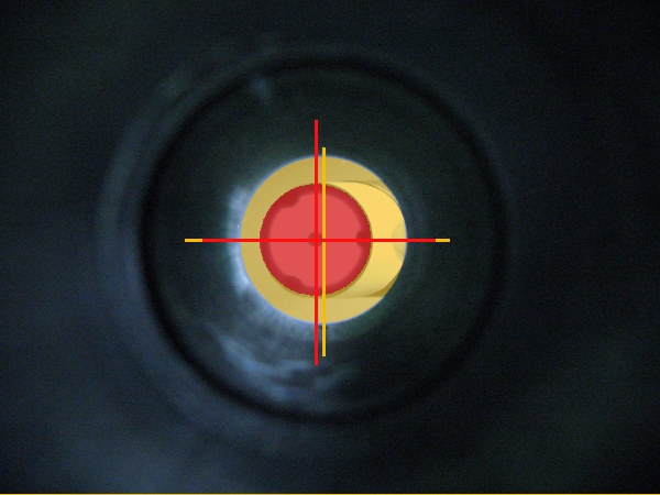

Sekundaarpeegel peaks paistma perfektse ringina. Tegin kaameraga pildi, lisasin Gimp'is ketta (punane) ja selgus, et see on veidi lopergune.
(192.02 KB) Alla laetud 8979 korda
Lasin keskmise kinnituskruvi veidi järgi ja kruttisin sekundaarpeegli reguleerimiseks mõeldud kruvikesi. Suure peegli kujutis liikus küll ühes ja teises suunas aga sekundaarpeegli kujutis küll kuju ei muutnud. Vähemalt ma ei märka, et muudaks.

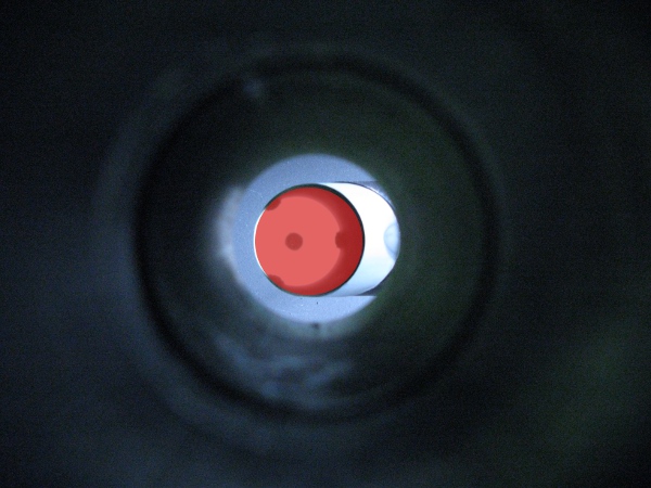

kruttisin veel veidi neid sekundaarse peegli kruvikesi ja nüüd läks asi ümaramaks. silm liikus peegli keskele ja silma peegelduse ümber olev must ring on ka korrektne. Enne oli seda nähtav vaid osaliselt. Aga nüüd on suur peegel täiesti vales kohas. :oops:
Täiendus: 15:10

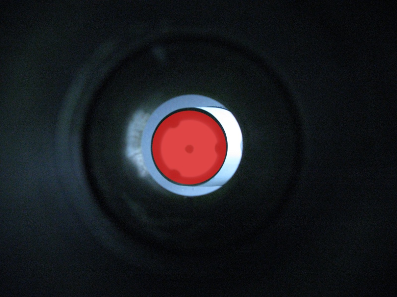

Kruttisin veel veidike ja tulemus on nüüd selline:
Nagu nähe, ei kattu kollase ja punase ala tsentrid.

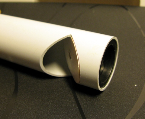

Jätkasin täna ja alustuseks tegin endale Cheshire "toru". Toru meisterdamine oli paras nikerdamine aga sain hakkama. :oops:
Cheshire "toru"
Mida selleks vaja:
1) umbes 250 mm jäika elektrijuhtme toru (välimine mõõt 1.25" ehk 32 mm) seda saab igast ehituspoest.
2) saag, mida saab 45 nurga alla keerata (või „karp“, milles on saagi juhtivad lõiked sees)
3) filmitopsiku kaas (tõenäoliselt on olemas ka mingid spets korgid, mis selle toru otsa käivad - küsi poest)
4) tükk valget pappi
5) auguraud (sellega tuleb tegelikult ovaalne auk teha) ja vajadusel väike puur või naaskel
Juhised leiad siit: http://web.telia.com/~u41105032/kolli/kolli2.htm#DIY (suhteliselt segased aga ajavad asja ära küll)
Soovitus: Kui toru lõigud, tee endale üks 45 nurga alla läbi lõigatud jupike ja kasuta seda toru sisse mineva elliptilise papitüki šablooniks. Samale torukesele võid ka jooned teha, mis aitavad sul hiljem papitüki keskpunkti leida, et sinna augurauaga ovaalne auk teha. Tee auk alguses väike, et sul jääks ruumi seda õiges suunas "venitada".
Kui ma toru valmis sain ja teleskoopi pistsin, läks kruvide kruttimine väga kähku ja ma arvan, et nüüs peaks see OTA kollimeeritud olema.

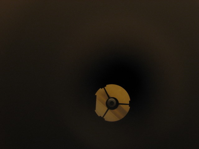

Üritasin siis mingite juhendite järgi seadistada aga see kolmik rist tundub mulle vales kohas olevat. Lisan siis pildi ka , et paremini aru saadav oleks.
Vaade okulaari august.
Postitusi: 174
Re: kollimeerimine (TAL-2)
PostitusPostitas Tõnis » 22 Oktoober 2011, 11:09
Nojah, ehk aitab sind see leht: http://www.skyandtelescope.com/howto/diy/3306876.html
Minumeelest üks viisakamaist ja arusaadavamaid neist, mida mina olen näinud.
PostitusPostitas sviljar » 22 Oktoober 2011, 11:21
Nii et siis see rist peaks ikka ka tsentris olema. Kiire kokkuvõttena sain aru, et kõigepealt sekundaarpeegel tsentrisse. Ja et rist õigesse asendisse saada selleks pean primaarpeeglit kruttima?
Postitusi: 174

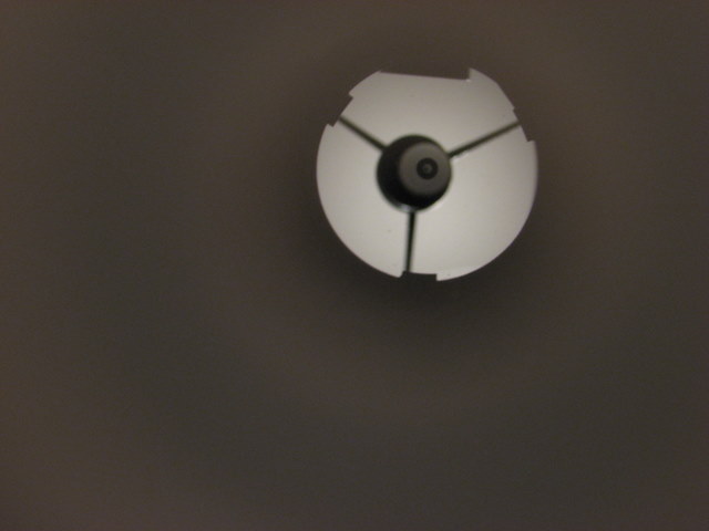

PostitusPostitas sviljar » 22 Oktoober 2011, 22:49
Mis arvate kuidas nüüd on?
Postitusi: 174
