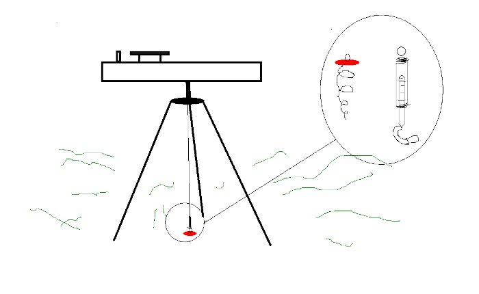

No ma siis jätkan oma monoloogi. Mind tabas sihuke Terry Pratchettlik inspiratsiooniosake ja mõtlesin et miks kasutada statiivi stabiliseerimiseks nööri ja pooliku tellise trikki kui on olemas peenike tross, trossipingutid ja murukruvid. Enamus korralike tumedaid paiku asub niiehknii seal kus asfaldit pole, seega pole murukruvi kasutamine võimatu. murukruvi tuleb keerata maapinda (seda vidinat leiab ehituspoodidest) ja peenikese trossi üks ots tuleb kinnitada statiivi külge ja teine ots, kus on pinguti, tuleb panna murukruvi külge. ja siis veidi pingutada. niimoodi on statiiv üsna kindlalt maaküljes ja minu arvates parema pinge all kui poolik tellis suudab pakkuda. trossi ja pinguteid on saada igasuguses suuruses. igast hästivarustatud rauapoest saadaval.
