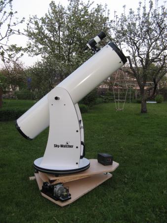

Oman ise dob 8" ja minu kogemused on:
1) + Suur aperatuur annab hea valgusjõu, mis on eelis oma silmaga vaatlemiseks
2) + Dobsoni moteering on stabiilne.
3) - Dobson on ebamugav kui tema ülespanemiseks peab teda transportima tassima. See ei ole probleem eramaja/aia puhul.
4) Dobsoni võib asetada järgimis platvormile. Seda on võimalik osta (ja ka ise valmistada). Silmaga vaatluseks vajalik platvomi valmistamise/suunamise täpsus on täiesti saavutatav.
5) Kui on soov pildistada, siis on vajalik muidugi platvomi hea kvaliteet ja suunamise täpsus (nagu ka kõigil teistel järgimissüsteemidel).
Siinjuures pilt oma tehtud platvormist.
