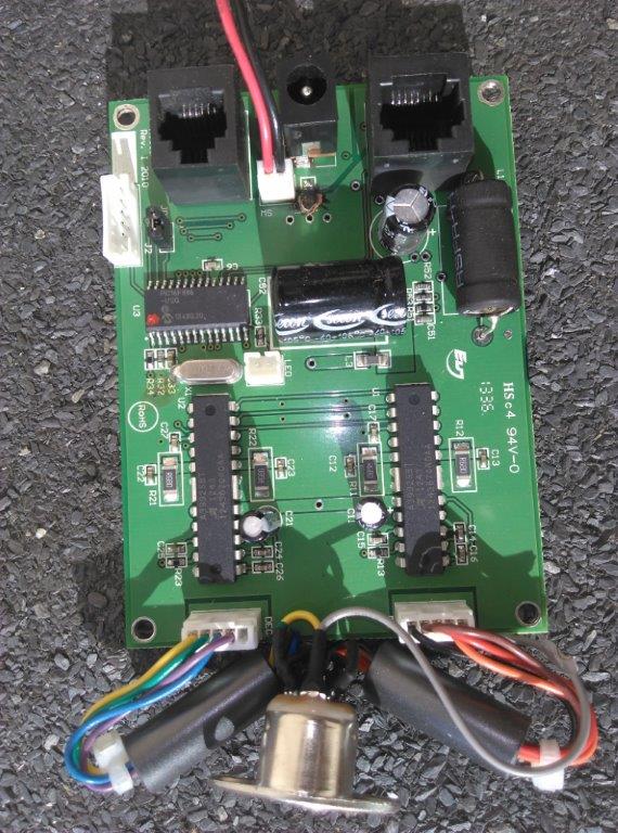

Panin oma Omni CG-4-le juhtimise peale (https://www.teleskop-express.de/shop/pr ... ounts.html), aga see läks katki.
Põhiplaadil mingi asi lõhkes(takisti)? Ei tea kas trükiplaati tänapäeval parandatakse või tuleb uus osta?

Kui on vaid üks komponent tuksis, siis seda on võimalik suhteliselt lihtsalt välja vahetada, eeldusel, et on teada, mis sealt plaadilt haihtus. Selle info saamine võib aga päris probleemne olla.. Kas Internet arvab midagi päringu a'la: Omni CG-4 schematics või muu sarnase peale?
Samas, ega need komponendid tavaliselt heast peast ei plahvata. Pole võimatu, et sul läks mingi väga vale koht lühisesse ja tulemuseks oli mingi komponendi ülekuumenemine/"aurustumine". Mis omakorda võib üht-teist rääkida ka selle elektroonika kohta ;-) Kvaliteetsel seadmel võiksid olla sisendid-väljundid kaitstud. Aga vahel juhtub ka parimais peredes.

Tõesti kasutasin toiteks murutraktori akut, ehk sellest?

selline trükiplaat
(108.06 KB) Alla laetud 7206 korda
Tere
Siiski ,äkki kellegil on sama asi ja viitsib vaadata, mis selle takisti peal kirjas on (kui on), mis purunes.
Lisan pildi katkisest asjast, Skywatcher EO-3 SynScan GoTo. Katki sealt, kus toide peale tuleb.
