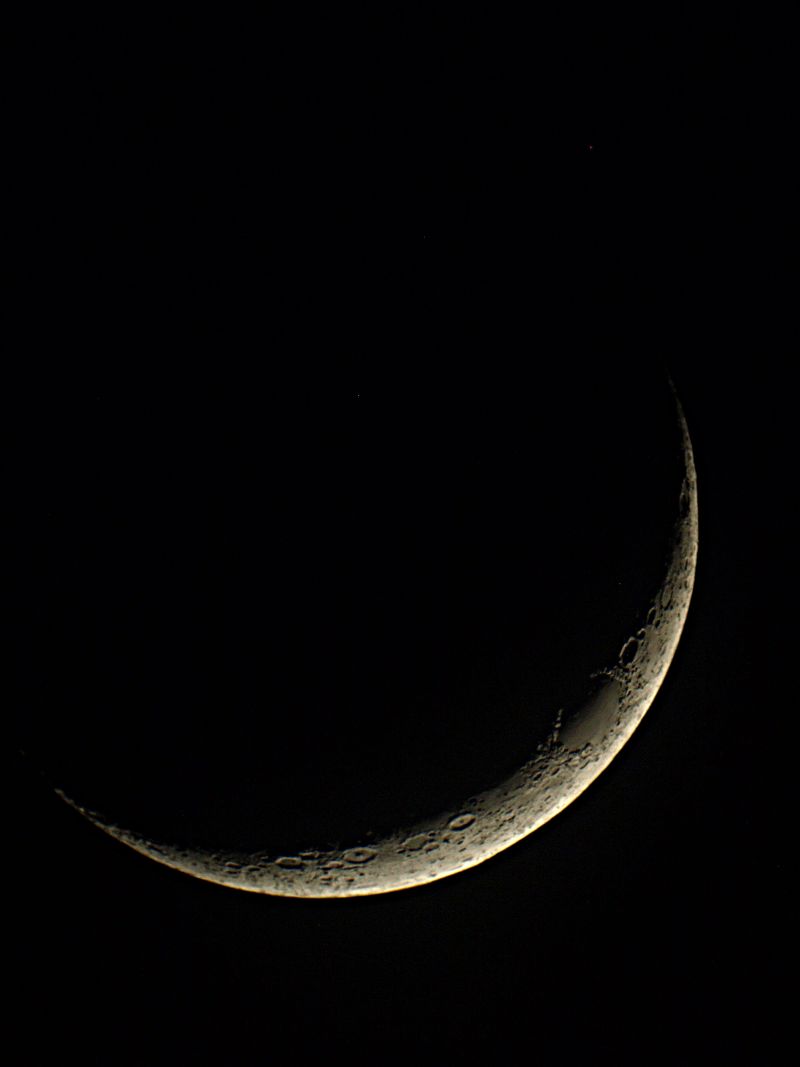

Mul on Celestoron 127 Nextar(samasse hinnaklassi kuuluv teleskoop) GoTo ehk objektileidmis süsteemiga ja olen väga rahul.Jupiteril näeb kahte vööd, Saturnil ilusasti rõngaid ,Marssi muidu näeb lihtsalt punaka tähena ,aga suurte kulminatsioonide(vastasseisude) ajal peaks polaarmütsi ju mõnd eristatavaid kraatreid.Orioni udukogu on lihtsalt imeline.
Keras-ja hajusparvede ja heletamate galaktikate , udukogude ja kaksiktähtede vaatlemiseks on see teleskoop sobiv.Kuul on näha väikseid kraatreid väga teravalt(algajaile hämmastav kogemus).
GoTo´l on mõte ja see on algajale kasulik,aga sellega peab enne veidi jändama kui seda kasutada saab.Aga see on minu meelest igati seda väärt.Ühe nupuvajutusega leiab kõik selle teleskoobiga vaadeldavad objektid üles.
Läbi minu teleskoobi tehtud pilt kuust
(26.09 KB) Alla laetud 15481 korda
