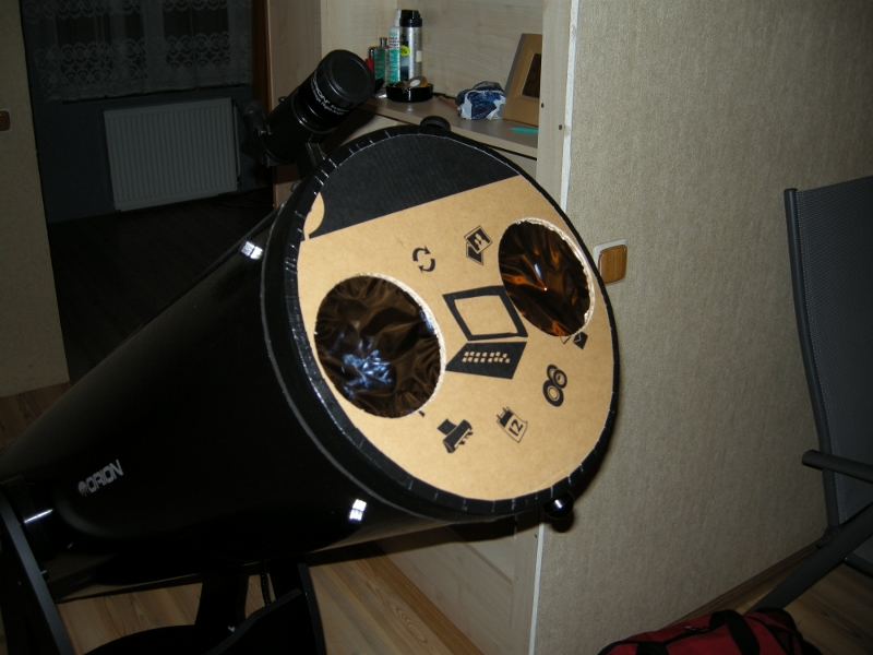

Kui ma soovin osta päikese filtrit

PostitusPostitas raigs » 28 Jaanuar 2012, 14:43
Tee papist ise.Minul on selline:
(324.98 KB) Alla laetud 14233 korda

raigs kirjutas:Tee papist ise.Minul on selline:
Kuidas seda teha, millist kile on vaja?
Re: Millist teleskoopi valida?
PostitusPostitas raigs » 30 Jaanuar 2012, 00:02
Sama kile,mis link sul siin oli.Papist lõikad välja ja liimid kokku.Pva ei tahtnud seda kilet hästi liimida,seepärast panin kileteibi veel hoidma.Jälgi kindlasti,et kile oleks korralikult kinni.Ühest august on tegelikult küll,kui sul on refraktor,tee see auk keskele.Siin foorumis on Mardil piltidega kirjeldus selle meisterdamisest.
