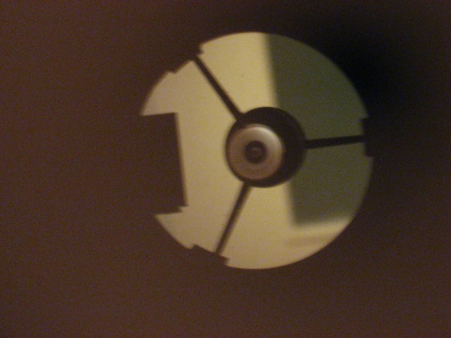

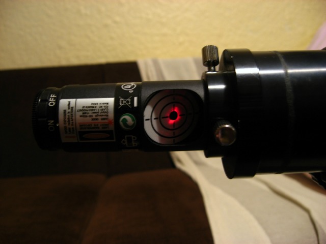

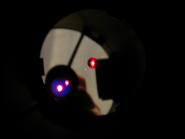

PostitusPostitas sviljar » 19 Märts 2012, 00:32
Njah, päris nii ikka ei tulnud. Täpp asetseb muidugi igas asendis tsentris ehk siis laserikiir peegeldub algallikasse tagasi. Kuid sek.pgl. ei ole okulaari katte august vaadates tsentris. Lisan pildid.
Kollimaatori skaalal tsentris.
Peapeegli tsentris.
Selline asetus okulaari katte august vaadates.

PostitusPostitas mart » 19 Märts 2012, 11:05
Minu arust on sul need peeglid juba päris kenasti paigas.
Vaata eelmistel lehekülgedel olnud jooniseid ja teksti ning alust sellest, et sa teed endale selgeks, mis sulle sealt okulaari torust tegelikult paistab. :)
See võtab veidi aega ja harjumist. Kui sa selle ära tabad, muutub protsess väga lihtsas. Võta appi tükk paberit, nagu seal kirjas.
1) sekundaarpeegel enne - kas näed selles suure peegli servasi (ja 3 klambrit)? Aja suure peegli peegeldus sekundaarpeegli keskele (ignoreeri kõike muud!) servade järgi.
2) Nüüd mine uuri eelmisel lehekülje rohelist joonistus ja veendu, et sa saad aru, mis seal näha on ja mis on mille keskel ja mis tundub nihke olevat.
3) Kruttides suurt peeglit aja pilt paika ehk õiged täpid/peegeldused üksteisega kattuma.
Nüüd võid seda laseriga kontrollid aga enne vaata, mida teeb laseri kiir, kui sa kollimaatorit fokuseeria torus keerad. Kas kiire moodustatud täpp liigub suure peegli märgist sisse välja?
Lõplik test on nn "star test" ehk tähe test ja see määrab kõik.

PostitusPostitas sviljar » 20 Märts 2012, 00:45
Nii nüüd peaks paigas olema. Kui paberi vahele panin nägin ilusti sek.pgl. kuju ümmargusena ja peapeegli kinnitusi ja risti. Sättisin natuke sek.peeglit ja siis laseriga edasi kuni täpp oli peapgl ja kollim. skaalal keskel. Jääb üle oodata selget taevast ja vabat aega, mis alati on takistuseks selge taevaga millegi pärast olnud. Kuid üritan. Algselt kollimeerimise alustamisel lendas kohe laseri täpp torust välja, ei enam.
