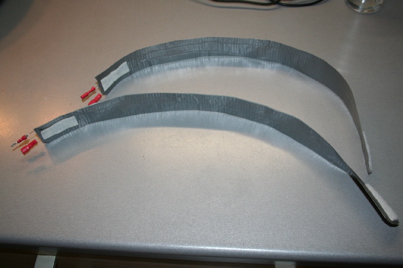

Kui ühendusjuhtmed on kinnitatud, aseta sobiva pikkusega teibiriba lauale, liimipool ülespoole ning kleebi takistustraat ühele teibi poolele, nii, et teibi teist serva saaks selle peale pikuti pooleks murda. Minul läks traat teibile U-kujuliselt edasi-tagasi umbes 7 mm vahega. Jälgi, et traadipooled omavahel kokku ei puutuks.
Seejärel jäi üle ainult teip pikuti pooleks voltida ja küttekeha ongi valmis. Kokkuvoltimist on parem kahekesi teha, kuna "käsi jääb puudu". Proovi enne "tühja" teibiriba peal, sest kord kokkukleepunud liimipooli on väga raske lahutada ja korrigeerida.

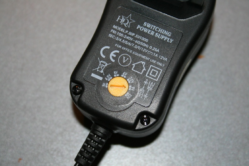

12voldi korral ulatub kusagil 50 kraadi juurde. Tundub olevat igati sobilik võimsusevaru, kuid vajab regulaatorit. Aga sellest juba järgnevas postituses.

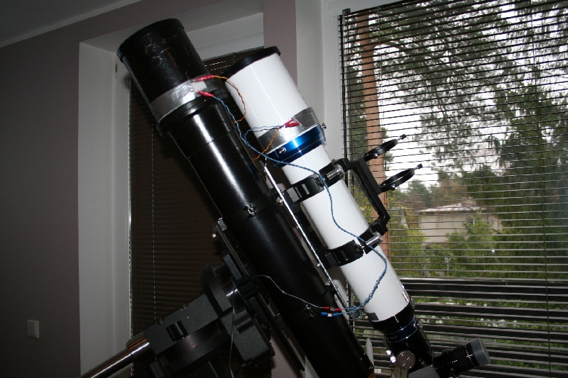

PostitusPostitas aivar1 » 05 Oktoober 2012, 14:03
Tere, sai siis midagi kokku keeratud. Vähese ajaga muidugi midagi ilusat ja kvaliteetset ei saa. Võtsin aluseks siis vtl poolt alustatud skeemid - oomipood jne. Kõige kallim asi oli toiteplokk - 11.-. Sellel saab pinget reguleerida ja mõtlesin et see päästab mind reostaadist. Toitjal on 1A võimsust, kuni 12V. Takistustraadid ostsin samuti 6,88 oomi meeter, vaja läks 2m kuna on 2 toru. Tekkis jada ühendus, neid ühendab mingi värvilise traadi jupp ca 20cm ( selle takistus on teadmata). Kasutasin ka teipi, ei leidnud seda kõige sobivamat. Väljapoole sai 2 kordne teip kus vahel foolium, jällegi mõtte välgatus - et soojus ikka rohkem ühele poole kanduks. Testimisel 12V muutusid traadid nii kuumaks et näpu vahel sai hoida max 2 sek., lülitades 9V jäi see mõistlikuse piiridesse ( kuumus). Saab näha kas sellest asjast abi on, teleskoobid ei ole veel valgust saanudki, mõni asi on nii uus. Loodame et taevas selgineb ka ükskord.

siin siis näitlik poseerimine teleskoobi taustal

küttekeha

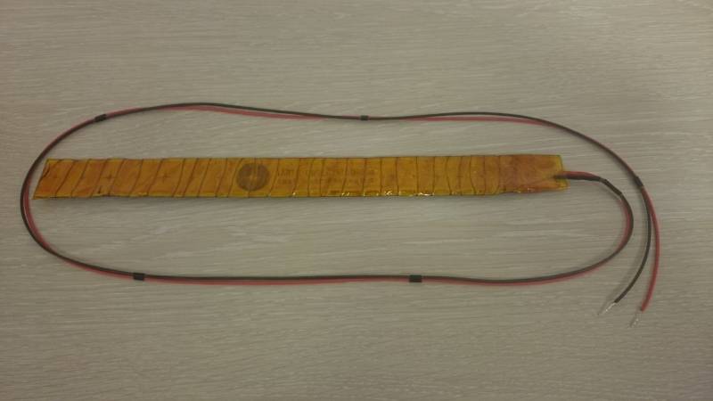

Päris teaduslike vaatluste tarbeks oli vaja teha oma pisirefraktorile kuumutaja. Kuna observatooriumis juhtus olema üks rull nõukaaegset isoleeritud takistustraati ja leidsin kuumutaja aluseks käe ümber kinnituva Tartu Observatooriumi helkuri, siis võtsin nõuks kaste eemaldaja valmis meisterdada.
Arvutused on lihtsad: et saada tüüpiline ca 2..3 W eralduv võimsus, tuleb vaja minev takistus leida valemist R=U^2/P (U - pinge, P - võimsus). 12 V toitepinge korral oleks 2 W vastav takistus 72 oomi ja 3 W vastav võimsus 48 oomi.
Kastekuumutaja valmiskujul - Tartu Observatooriumi "isehaarduv" helkur kumab teibikihist läbi
(45.66 KB) Alla laetud 4151 korda
Aga see ei ole veel kõik! Kui kasutada takistustraati, on mõnevõrra oluline ka traadi pikkus. Mina mõõtsin olemasoleva traadi takistuse ära ja sain takistuseks 15.33 oomi meetri kohta. Näppude peal arvutamisega, mille juurde kuulus teleskoobitoru ümbermõõt ja traadi "mässimismeetod" sain, et ca 3.5 meetrit traati (3.5 m * 15.33 oomi/m = 53.65 oomise takistusega) võiks sobiv olla ja võimsuseks peaks siis tulema 2.68 W. Helkuri ümber 3.5 m traadi keeramine oleks päris kena väljakutse, seetõttu voltisin (ISOLEERITUD!) traadi pooleks ning keerutasin kaks poolt omavahel kokku hõredaks "trossiks", sellise jupi pikkus oli 1.75 meetrit. Suur pluss oli ka kohe see, et mõlemad takistustraadi otsad on lähestikku ja võimaldavad juhtmeid lihtsalt ühendada.
Traadi täpsem takistus ülemõõtmisel oli 54.3 oomi, mis andis võimsuseks 2.65 vatti. Üks tiir ümber helkuri oli ca 7 sentimeetrit ning kuna helkuri "töötava" e. otse vastu toru oleva osa pikkus on 30cm, siis tuli teha üks keerd ca 1.2 cm kohta. Mõeldud tehtud - tegin helkuri serva märgid, mässisin traadi ümber helkuri ning lisakätepaari kaasabil mässisin kogu krempli kaptonteibiga üle (see läbipaistev kollane kraam). Kapton võiks olla temperatuuri suhtes suhteliselt vastupidav, ka ei ole kaptoni all olev liim väga kleepuv (võrreldes nt. elektrikuteibiga).
Tulemust võib näha alloleval pildil.

Katsetamisel läks 12 V ja paarisaja milliamprise voolutarbe korral traat mõnusalt soojaks, temperatuuriks oli ehk 30 .. 40 kraadi.
Selline helkur keerdub täitsa kenasti ümber teleskoobioru, AGA ei ole absoluutselt tihedalt vastu toru. Parema ühenduse jaoks oleks mõtet kasutada jällegi takjariba. Võib-olla pista ka kogu asi riidest kotti. Eks näis, mis edasi saab :-)
