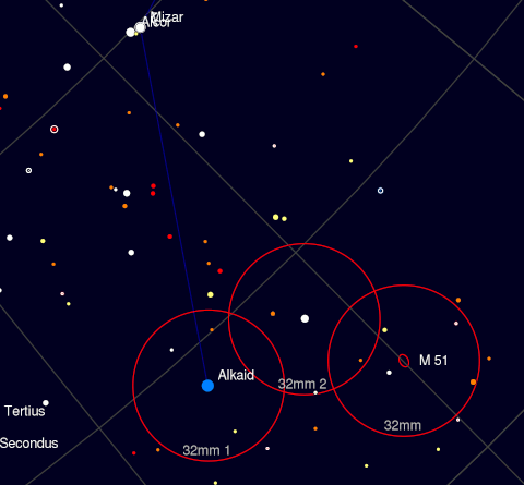

Otsisin alles M51-te, aga ei leidnud, otsisin sealt suure vankri tähe Alkaid juurest kuid ei leidnudki üles. :( Kas peaks veel allapoole vaatama? :? Vaatasin küll veel Stellariumist kuid ikka, mida pole seda pole. :(
Äkki oskate aidata, et kuidas Veekeerise Galaktikat leida, äkki on teil kellegil koguni mingi nipp? :roll:
Re: M51 Veekerise galaktika
PostitusPostitas mart » 25 Märts 2012, 18:21
Mis parameetritega teleskoopi ja mis okulaari sa kasutasid?
Lisasin kaardi, millele joonistatud rõngad on 160' ja see on 32 mm okulaariga, läbi 600 mm fookuskaugusega teleskoobi.
See peaks olema suhteliselt turvaline tee M51'ni.
Kuidas leida M51
Need kolm tähte, M51 juures, peaks olema märk sellest, et oled õiges kohas. Iseasi, kas sa seal ka midagi näed.

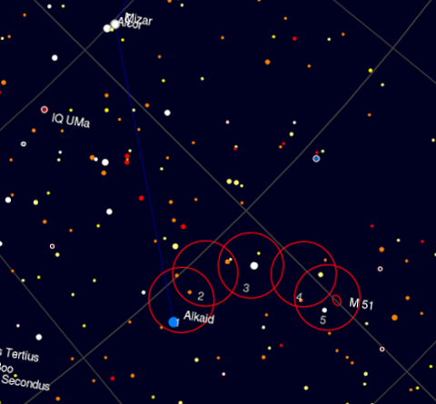

See kaart on tehtud 25mm okulaari ja 900mm fookuskaugusega teleskoobile:
Väikse kaarega, aga samas välistab see ekslemise.
Väikse kaarega, aga samas välistab ekslemise

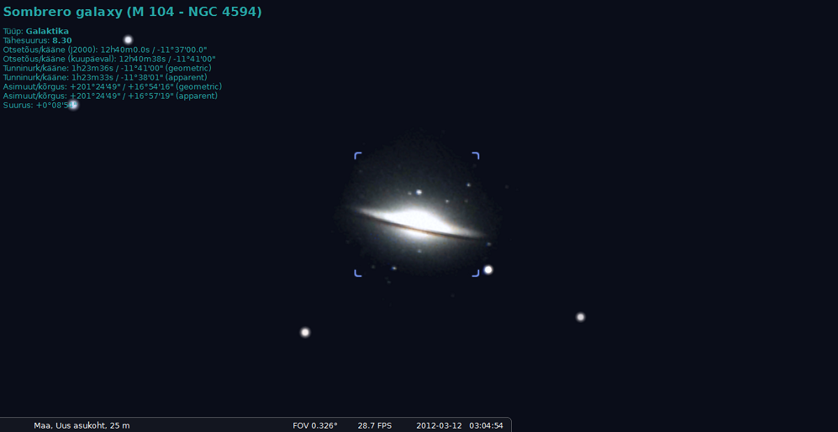

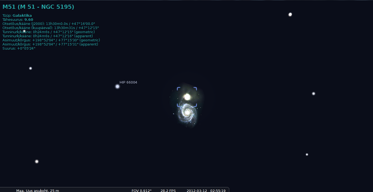

AGA vaata ise stellariumist. Vajuta Ctrl+f ja ette tuleb otsing.kirjuta soovitud taevanähtus(antud hetkel M104).Ta leiab õige koha üles ja sinul jääb ainult zoomida(Shift+Up).kõik mainitud objektid on stellariumis olema.
